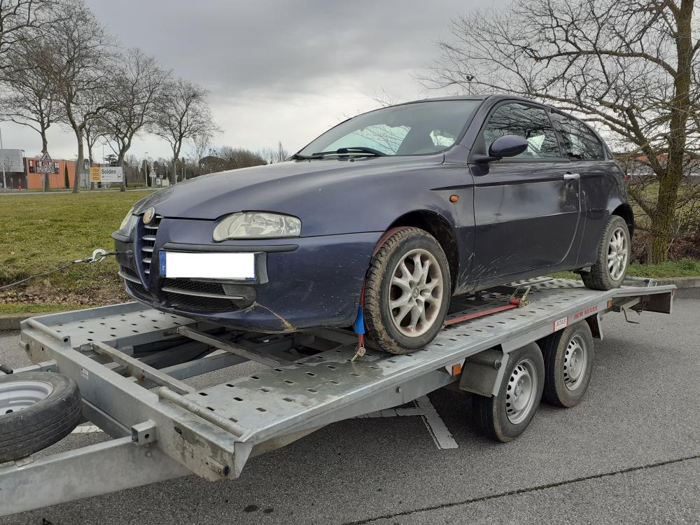

Bonjour a tous. J'ai acquis il y a une semaine pour une somme dérisoire une 147 jtd 115 de 2002 259000 km a retaper. Je n'ai que des allemandes et ce depuis toujours, je cherchais une petite voiture a restaurer pour les trajets du quotidien. A la base une bmw 120d. Je suis tombé par hasard sur la 147 et j'ai craqué. Au final j'adore cette voiture que je connaissait pas du tout, le moteur vif pour un 115, excellente tenue de route, confortable... bref je m'inscrit ici pour lui refaire une santé avec votre aide. J'ai deja remplacé l'alternateur qui était hs et qui m'a donné du mal vu sa position, réparé les vitres électriques et fait l'entretien basique, filtres et vidange. J'ai également débranché la vanne egr qui causait fumées noires et pertes de puissance. son démontage fera l'objet d'un premier sujet. Restera par précaution a faire la distri avec l'aide du forum. Pas l'habitude du moteur transversal 😁 A bientôt.
