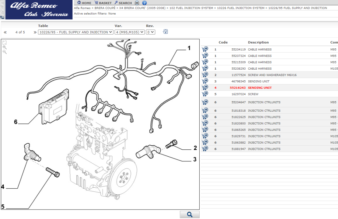

Ok ça marche merci @Tetededelco, je vais essayer de m'assurer que le capteur 55216243 soit bien celui de l'erreur P0365, et le remplacer si besoin, en espérant qu'il ne soit pas trop galère à remplacer... Le garagiste me dira. 🙏 -

D'accord merci @Tetededelco t'es sur pour ton lien ? car ça arrive sur la page d'accueil et quand je regarde le code de ton lien c'est 46308712, ce qui me ramène vers un jeu de joint d'arbre de transmission... Je pensais que ce serait plus le numéro 55216243 par exemple, comme ci-dessous, seulement je ne sais pas si le capteur d'admission est le même que le capteur d'échappement.. ça semble être le même mais je n'en i pas la certitude... (sur pekidi on peut pas filer de lien direct apparemment ça renvoie toujours une erreur) -

Merci pour vos retours les gars. @Tetededelco : 1 ) P0365 : [Capteur d'arbre à cames] B, ligne 1 - panne du circuit, ca ne veut pas dire "arbre a came B", mais capteur B d'arbre a came ligne 1 lol, donc je pense capteur d'échappement de l'arbe a came 1. 2 ) Tu aurais une ref pour la pièce éventuellement ? ou m'aiguiller sur où la trouver peut-être ? 3 ) Si je débranche un par un, ok mais je peux déjà commencer par le capteur échappement ligne 1, a priori le P0365 m'oriente vers celui-là. Mais si je le débranche et que je fais un diag, je ne comprends pas trop ce que ca va changer, il faut que je le remplace pour voir un résultat différent au diag non ? Si je me contente de le débrancher, quand bien même je débranche le bon, ca va être pire non ? @mystery_077 ok merci je comprends en effet les P0016 et P0017 ne sont pas pour aller dans le bon sens. Mais si c'est un problème de chaine, est-ce que ca ne devrait obligatoirement pas se répercuter également sur la ligne 2, et me sortir également les erreurs P0018 et P0019 (les mêmes mais pour l'arbre 2) ? on est d'accord qu'il n'y a qu'une seule chaine hein ^^
