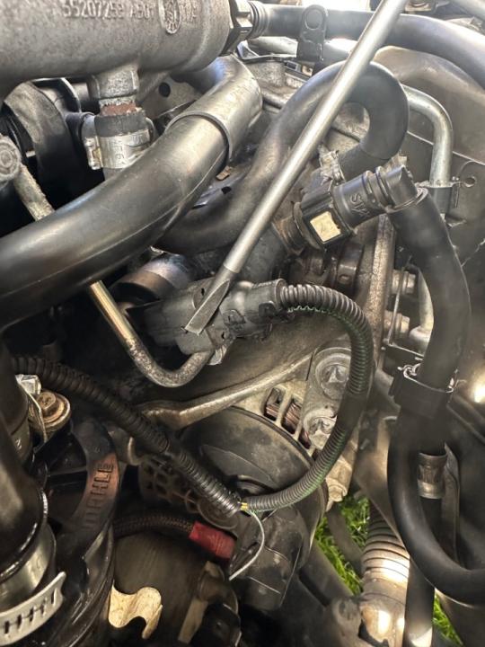

Je relève 8v à la prise du capteur , mon faisceau a l’air d’être plus que propre et ils n’est pincer nul par. voila le capteur en question
