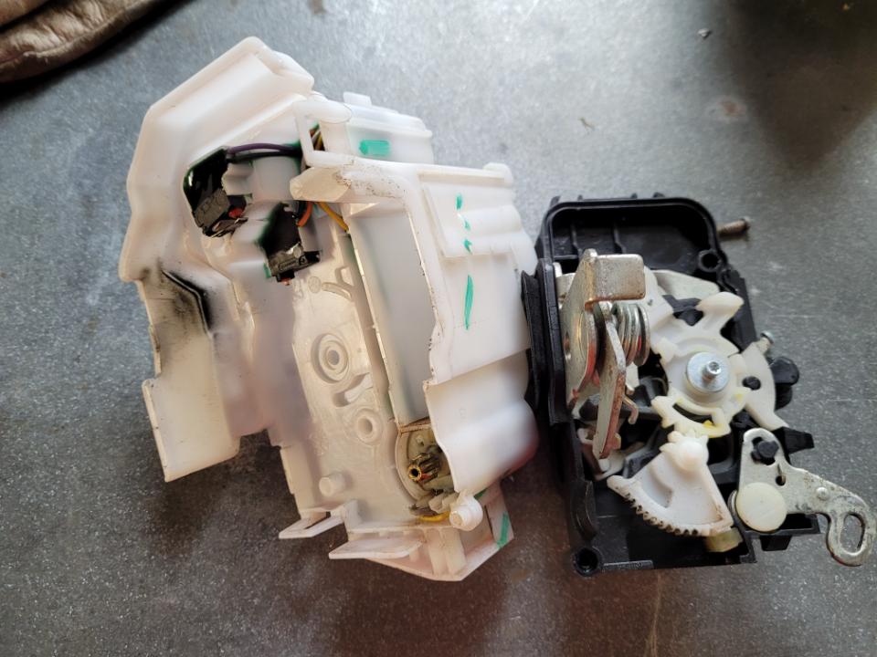

    Remplacement de la serrure et ça fonctionne 😁

    J'ai commandé une serrure neuve, on verra bien si c'est elle qui est en cause.

    Peut-être un faux contact causé par le froid

    Oui j'ai regardé aussi. Et ça fait 2x que ça me le fait quand il gel dehors. Sinon quand il fait plus chaud ça fonctionne correctement.

    Bonjour et bonne année à tous. J'ai un petit soucis avec ma porte arrière côté conducteur. Je dois l'ouvrir de l'intérieur, impossible de l'ouvrir de l'extérieur. En premier lieu j'ai regardé les fusibles, ils sont bons. La pile de la télécommande idem. J'ai démonté la porte arrière plus celle de devant et nettoyant contact sur toutes les cosses. J'ai même démonté le boîtier de centralisation, tout et ok. J'ai tout remonté et la porte ne fonctionne toujours pas 😅. Avez vous des pistes ? Salutations Julien
