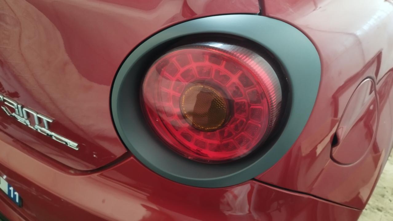

Aujourd'hui, j'ai refait mes entourages de feux.
sujet a répondu à un Rosso Mito de Rosso Mito dans Alfa Romeo MiTo
Le plasti-dip, c'est l'idéal pour ce genre de petits travaux. 3 couches minimum. Pas besoin de savoir peindre car faire des coulures est quasiment impossible, sauf à le faire exprès. Rien à poncer, juste nettoyer la pièce à l'alcool d'abord. Le fini est parfait et ça résiste au karcher (vaut mieux attendre 2/3 jours quand même) Et le jour où on en a marre, on le gratte et on le pèle pour l'enlever. Seule précaution à prendre, comme par exemple pour mon phare : bien passer 4 ou 5 couches sur la vitre sinon, pour l'enlever, c'est la galère. Il faut pas que ça vienne par petits bouts, mais d'un seul morceau comme une peau. Donc, une couche bien épaisse PS : Plasti-dip est une marque déposée. Il existe ce même genre de peinture dans d'autres marques, tout aussi bonnes mais moins chères. Voilà, voilà... François -
Comme la plupart des MiTo, les entourages des feux avants et arrières vieillissent mal et deviennent super moches. N'étant pas le meilleur des peintres, j'ai opté pour un solution facile : le plasti-dip en bombe et une couleur gris foncé. Et sans rien démonter (le démontages des feux sur MiTo etant une galère sans nom) Donc, masquage, peinture, séchage, pelage. C'est neuf.
