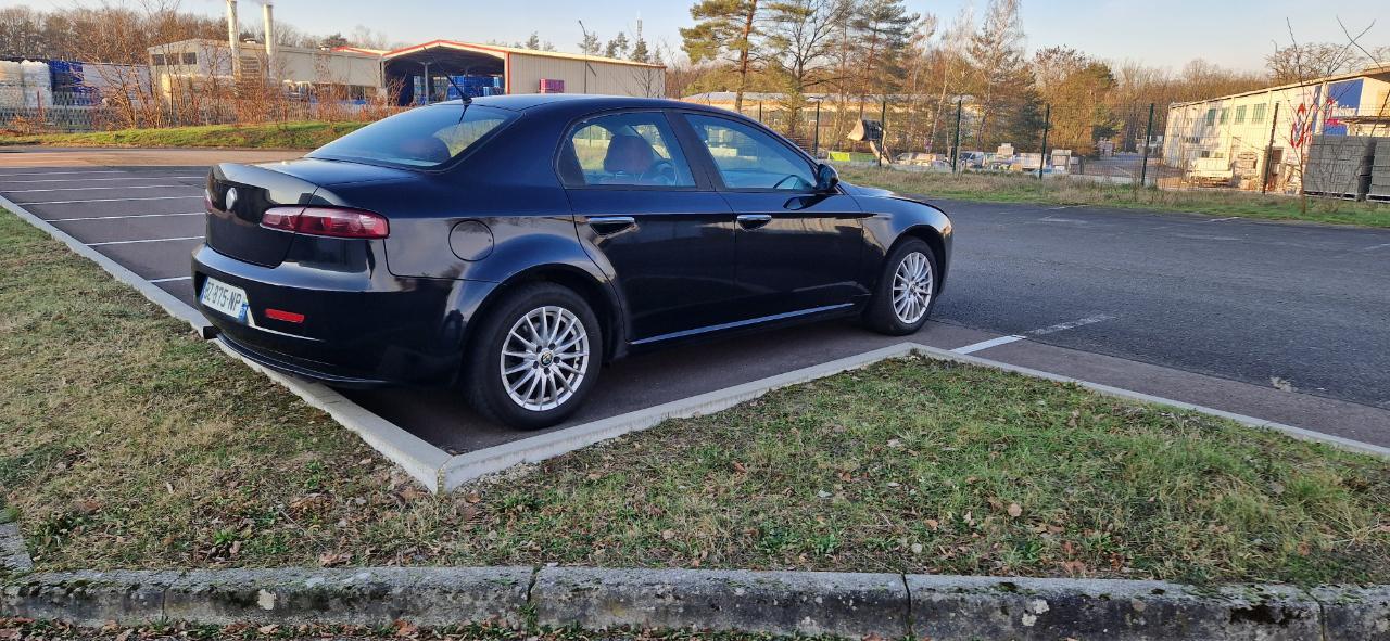

  3. 159 de 2006 1.9 150 , 298 000 Et franchement quand je voit vos problèmes elle sont fiable ça va moi j'ai pas eu autant de chance. Bon entretien toujours en temps et heure. Casse : Rotule ( déjà plusieurs pourtant je fait vraiment doucement) Crémaillère ( 1fois à 150 000 et la ma deuxième à 298 000 ) Boîte vitesse ( 220 000 ) un jeu de roulement à 60 euro Cardan à 220 000 Berceaux complètement mangée par la rouille changer 275 000 y a 2 ans Egr fap 150 000 directement supprimé Et le reste je c'est plus trop quand Lèvres vitre conducteur x2 Lèvres vitrée arrière droite Triangle Débitmètre air Pluseurs habitacle Faisceau du coffre Thermostat Papillon du recyclage des gaz d'échappement Collecteur d'échappement Joint de porte c'était devenue une piscine Enfin bref j'en oublie plein je pourrait en faire un sujet à elle toute seul mais je l'adore quand même

  6. Bonjour, je suis nouveau ici mais déjà 12 ans en alfa , J'ai une 159 de 2006 1.9 150 . 12 ans de galère mais je l'aime cette voiture je pense qui a pas une pièce que je n'ai pas démonté au moins une fois avec l'aide de mon frère heureusement qu'il est là sans lui je serais sous un pont avec mon alfa il m'a aidésurtout quand ça devient complexe c'est pour lui🤣🤣, et financièrement ne pas rentrer une fois dans un garage ça aide . Mais voilà tu haut de ses 18 ans 300 000 km elle toujours fière allure et la actuellement j'attaque ma deuxième crémaillère de direction pas de chance🥲🥲
