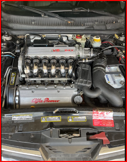

Hello . Merci pour ton retour . je vais essayer ça aussi en effet et te dire . ça reste une option plausible ( remettre les anciennes bougies , les sondes lambda ...)
salut . merci pour ton interêt ! ralenti : donc a chaud , il est stable 2 secs , puis ca descend presque à caler , remonte un peu , redescend , puis limite cale ( mais ne cale jamais) pour les faisceaux qui arrivent aux bobines j'ai viré toutes les gaines qui partaient en poussiere par des nouvelles ( > 150° ) , et mis du scotch thermique par dessus . Mais ok je vais explorer ta piste ( ex , faire tourner le moteur dans la penombre du garage , et traquer une etincelle ?) Je n'ai pas remis les anciennes bougies . elles étaient tellement moche que cela ne m'est pas venu à l'idée ! ( mais .. ca marchait bien )
un petit up 🙂 .. je rajoute que les bobines sont ok . reste une piste = j'ai changé mes front pipe il y a deux mois ( tresses mortes ) , et peut etre fait la betise de mettre un peu de graisse cuivrées sur les joints métalliques.. avec la montée en temperature les vapeurs de cuivre auraient pu polluer les sondes lambda en amont et perturber le boitier papillon et donc mon ralenti .. possible ? je voudrais tester ce scenario en débranchant les sondes en amont .. mais ou se trouvent leur connecteur respectif ? merci beaucoup
Hello à tous Depuis que j'ai changé les bougies de ma vénérable 156 v6 ( NGK | Laser Platinum |PFR6B) , j'ai un ralenti chaotique . j'ai tout démonté à nouveau , changé une bobine suspecte ( une bosch à 80€ 🙂 ) , tout remonté soigneusement . et pareil .. je n'ai pas de problème en charge , les 6 cylindres semblent en fonction . je souligne aucun voyant moteur , le phénomène est plus sensile à chaud Alors j'ai traqué la fuite d'air : pipes d'admission , admission d'air , jonction plenum / boitier papillon .. rien je suis en quête de bon conseils merci
