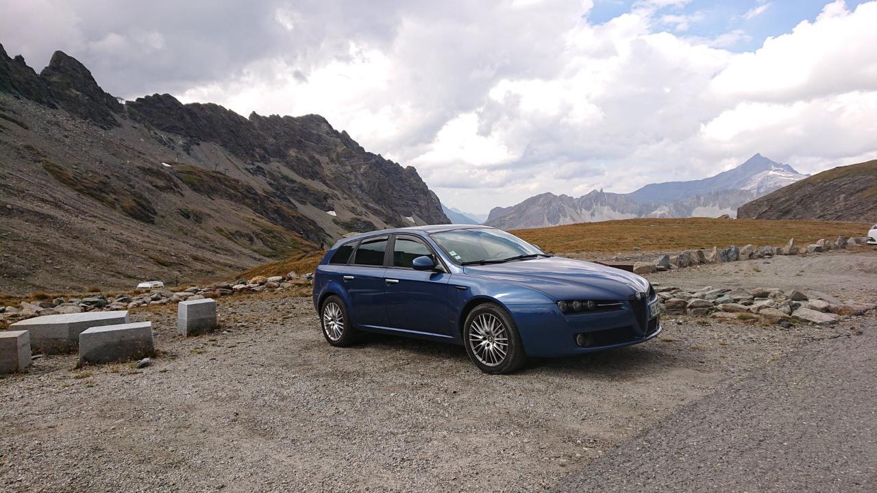

  1. Merci, oui c'est dommage qu'il n'y ait pas de Giulia sw 😢

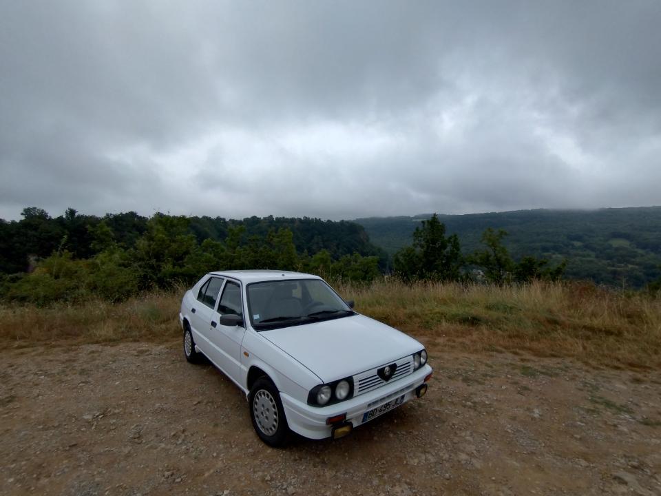

  5. Salut a tous ! Emilien de l'Aveyron, passionné d'Alfa. J'ai eu une 147 1.6 105ch et une Giulietta 1.4 TB 120ch. A présent j'ai une alfa 33 1.5 Ti que je viens juste de finir de retaper et une 159 3.2 jts en cours de remontage. Si je peux aider sur certains sujets ce sera avec plaisir, pour ma part j'aurais 2-3 questions 😅 Merci pour l'accueil sur le forum !
