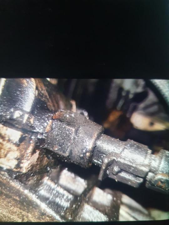

  5. bonjour à tous, En voulant faire ma vidange, j'ai constaté que ma boite de vitesse était recouverte d'huile noire... J'ai l'impression que çà vient d'un capteur /sonde en haut de la boite de vitesse Sur la photo, il semblerait que le joint soit de travers et que la piece est dégrafée ... Sur la derniere photo, on voit bien la localisation de la fuite... Je vous remercie beaucoup de votre aide tres bonne journée Vincent

    je suis allé chez Alfa et ils ne connaissent pas cette piece... Ils pensent que ma fuite vient d'un joint spi de vilebrequin alors que je pense que ce capteur est parti de ce logement Est ce que cette piece se repositionne facilement ? J'ai en effet l'impression qu'il s'agit d'une connectique raccord à griffes (pousser et tourner)

    je pense que çà fuit à cet endroit On voit le joint rose sorti de son logement Mais je ne sais pas quelle est cette piece (flexible des vapeurs d'huile?) ni comment la refixer... car je ne vois pas de filetage A moins qu'il s'agisse d'un raccord type pompier / col de cygne (pousser et tourner dans les crans
  13. bonjour, Je possède une alfa giulietta de 2010 qui totalise 195 000 km Et j'ai constaté une fuite d'huile au niveau d'un capteur / sonde coté boite de vitesse (entre la boite et le moteur) Le joint orange semble sorti de son logement et laisse donc l'huile s'échapper Pouvez vous m'aider, s'il vous plait m'aider à identifier cette pièce afin de stopper cette fuite Je vous remercie beaucoup de votre aide Vincent
