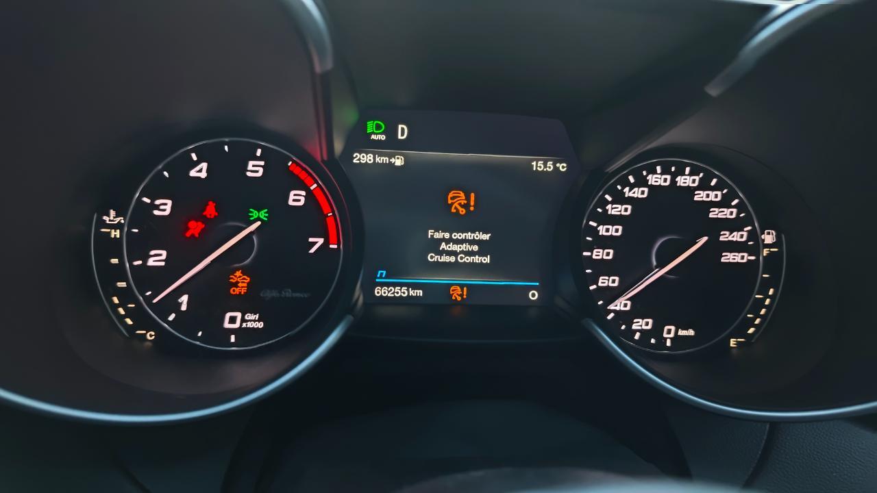

  1. Bonjour, Cela fait deux semaines que les connectiques du BCM sont nettoyées, il y avait bien un pin légèrement piqué par l'oxydation. Verdict, plus une seule alarme depuis, je suis ravi ☺️ Chez alfa, ils m'avaient parlé d'une carte électronique sous le siège conducteur qui coûtait entre 250 et 300€ qui devait être remplacé, j'ai préféré d'abord essayer la solution de nettoyer les connectiques du BCM, et il semble que c'était la chose à faire. Merci beaucoup 💪🏼👍🏼

  4. Bonjour, J'ai un souci récurrent sur ma Giulia 2l T de 2022. En effet depuis que je l'ai, il m'est arrivé d'avoir des alarmes électrique, mais depuis quelques temps, c'est de plus en plus fréquent. Ces alarmes sont en général : Ceinture de sécurité, airbag, frein de parking, adaptative cruise control (plus de régulateur adaptatif lorsqu'il y a le défaut), start/stop.... Et sur l'écran multimédia, erreur d'appel SOS non abouti... C'est pas très agréable évidemment. J'ai l'impression que ça se déclenche le plus souvent dans les ronds points ou dans les virages, parfois lorsque j'accélère un peu brusquement, comme si quelques fils électrique quelconques se touchaient ! J'ai cru comprendre que se problème est un peu connu, mais je ne trouve pas de solution et évidemment le vendeur ne veut pas le passer en garantie, car il aurait fallu que je prenne le supplément de garantie de 1000€ 😳 Donc, si vous avez connaissance de se problème et éventuellement une solution, je vous remercie d'avance pour votre aide. 🙏🏼
