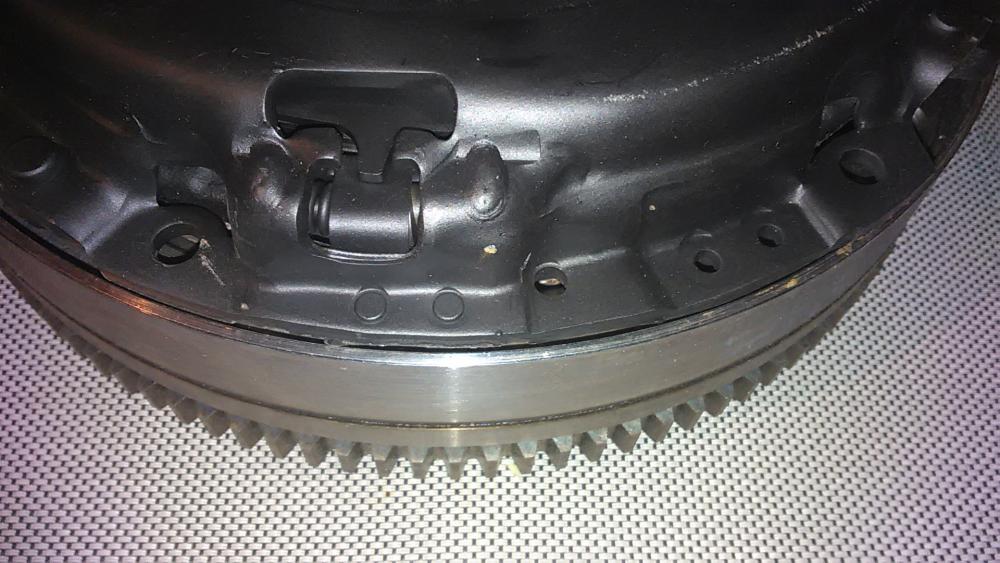

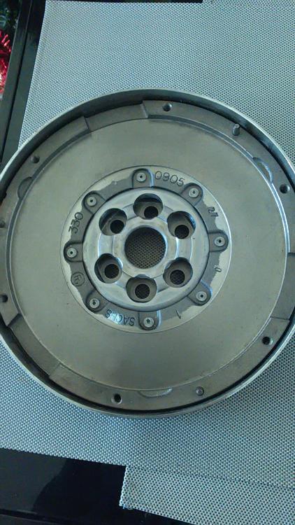

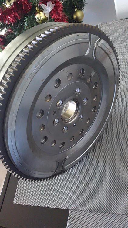

  11. bonjour a vous au final j'ai joué la sécurité en achetant aussi un volant moteur sauf que problème il n'y à pas de partie entouré en rouge ? es normal? et le diaphragme et le volant moteur ne s’emboîte pas les 2 vendeurs me dise qu'il ont livré le bon produit

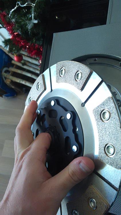

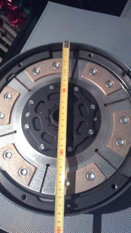

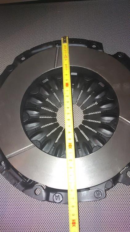

  13. merci pour cette réponse si je conserve le volant moteur d'origine, es qu'il vas plus s'abîmé étant donné qu'elle est reprogrammé?
  14. je croyais qu'avec un bi-masse ont étais obligé d'en changer ? mais es que ça change vraiment quel que chose si j'ai un embrayage renforcé avec un volant lambda?
  15. voici les dernières nouvelle des anglais: Hi we do not sell a Solid Mass flywheel kit, the system is set up to say contact us if we do not supply a part. Correct for your car are these. http://www.clutch-specialists.co.uk/cg-motorsport-dual-friction-clutch-kit_p31014882.htm + http://www.clutch-specialists.co.uk/cg-motorsport-dual-mass-flywheel_p31007145.htm qu'en pensé vous?
