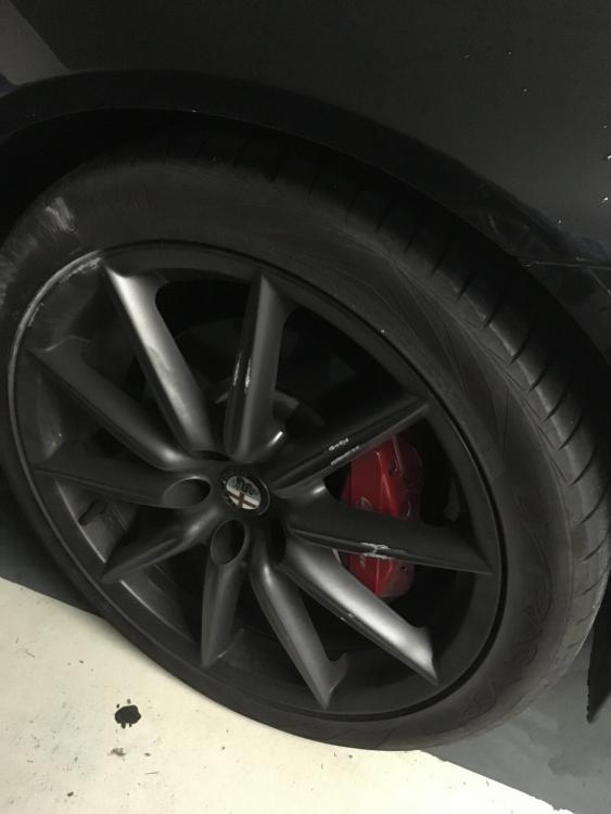

Merci pour vos messages ! En effet cette TI déchire et fait pas mal parler au boulot ^^ Par contre ces jantes noires sont un stress permanent et malheureusement tout récemment dans un parking souterrain à Paris j'ai légèrement rayé l'avant droite Je ne sais pas trop encore comment je vais faire mais je suis de moins en moins matérialiste donc je vis mieux ce genre de situation aujourd'hui :D -

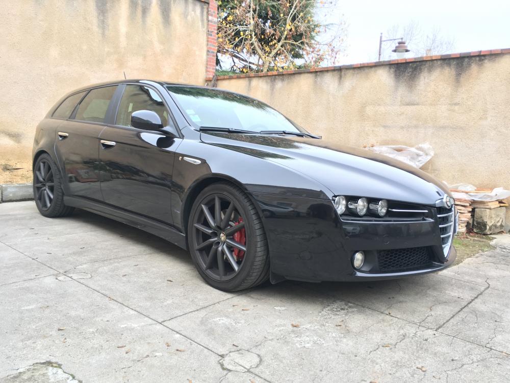

Bonjour à tout le monde ! Nicolas, 29 ans cette année, originaire de Bordeaux mais vivant depuis le début 2017 sur Blois pour me rapprocher de ma compagne (roulant elle aussi en Alfa, mais en Giulietta), responsable logistique dans une usine de 250 personnes travaillant dans le cintrage de tubes pour moteurs avions et hélico principalement. Niveau voitures j'ai démarré avec une Fiat Punto 1 de 1.1 55ch (oui ca picote) pour ensuite m'acheter une 147 phase 2 de 1.9 jtd 126 distinctive en noir que j'ai A-DO-RE ! Ensuite après 2 ans j'ai étais pas mal en déplacement pro et donc j'ai gagné pas mal de sousous j'ai pu m'offrir une Alfa GT neuve en 2010 en rouge, Sélective, jtd 150, elle était superbe et j'en étais fou amoureux. Je l'ai amené jusqu'à 175000km sans soucis et cela en 6 ans, reprogrammée depuis qu'elle avait 10000km, j'ai même tracté de nombreuses fois un bateau de 700kg (un petit zodiac, merci aussi les déplacements pro) ainsi que des voitures sur plateau sans aucun problème grace à l'attelage très pratique mais peu du style Alfa je vous l'accorde. Depuis le 11 novembre 2016 j'ai troqué ma superbe coupé rouge pour une 159 SW TI 2.0 JTDM 170 de 2012 avec seulement 56000km pour 16650€, très difficile à trouver avec si peu de km donc j'ai foncé sur l'occasion et j'ai craqué. Depuis franchement je suis presque autant amoureux que la GT tellement c'est pratique un break !! Néanmoins ce moteur est un peu pataud, je l'ai donc fait reprogrammer aussi mais en version soft avec 170@190 et 350@400Nm, c'est mieux mais tellement loin de la réactivité géniale du 1.9 jtd 150@180... Voilà donc mon histoire, 9 ans d'Alfa partagés sur 3 voitures, toutes vraiment fiables, et une passion qui ne désemplit pas malgré de nombreuses tentations pour des BMW Série 3 touring en xdrive mais le tarif est encore hors de ma portée... Ma vie se passe donc entre Blois où je vis au quotidien, Bordeaux où est toute ma famille, et le reste de la France avec des amis un peu partout grâce à mes nombreux déplacements (Lorient, Cherbourg, Angoulême, Paris, Pau etc)
