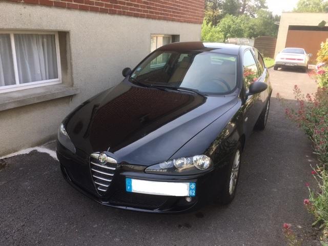

Salut a tous, petite mise a jour du profil. Feu ma 146 m'a laché a 287000 km suite a une explosion de boite de vitesse. Vu la spécificité du modele (2000 1.8 ts) je n'ai pas pu trouver de boite de remplacement, elle a fini a la casse ... snif ... Bref depuis j'ai trouvé une 147 1.6 120 pour madame et je me suis offert un gt 2004 2.0 jts... Le gtv est toujours fidele au poste avec quasiment 240000 au compteur ... -
