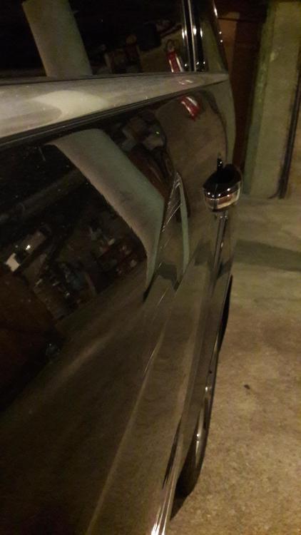

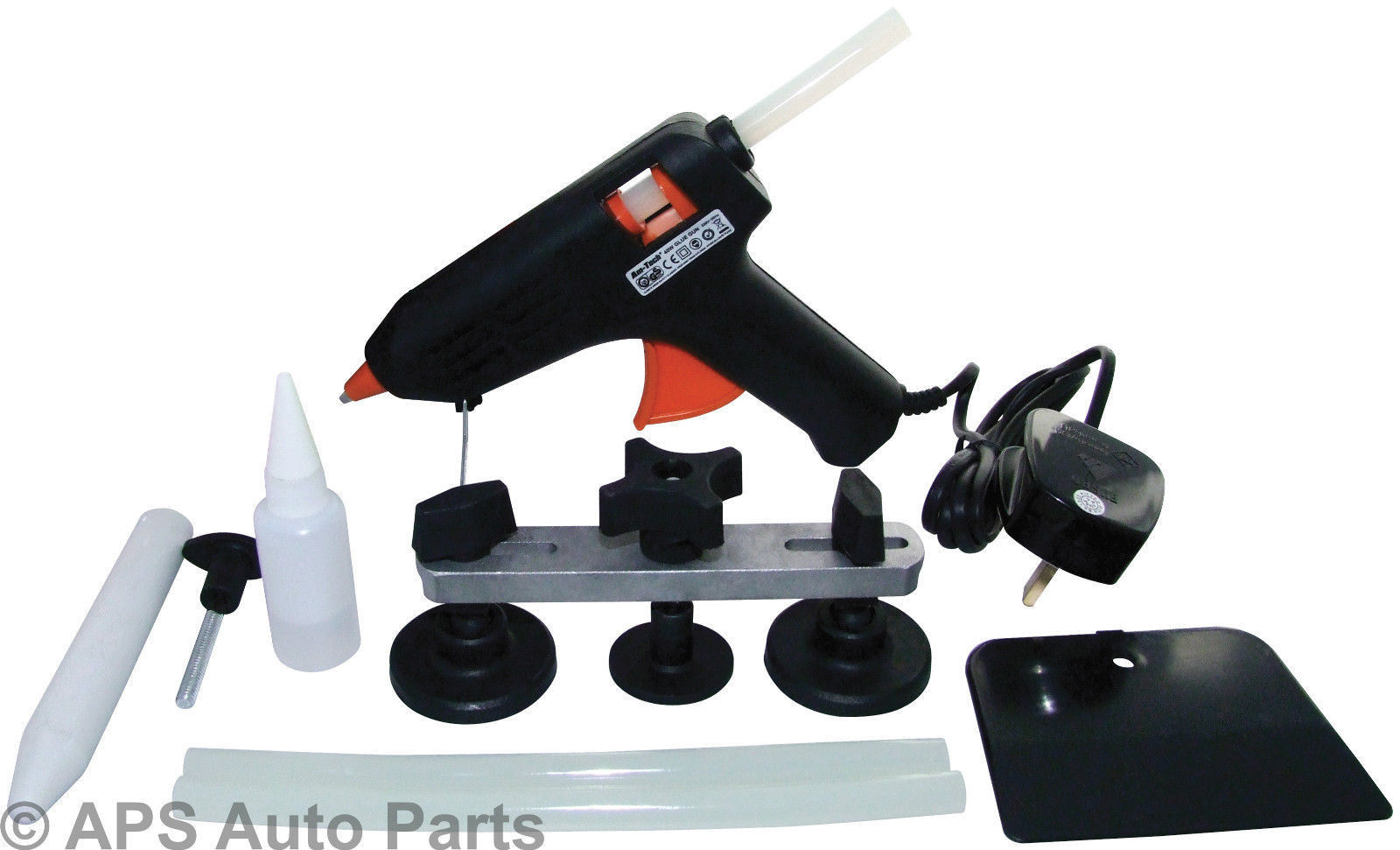

Dans la série j'ai testé pour vous, je vous propose aujourd'hui deux essais en un : D'une part, un stylo efface-rayures : D'autre part un kit de débosselage : Pour mémoire, le but du jeu est de faire disparaître ça : Pour la petite histoire, il y a un an, en sortant de mon boxe, un poteau en béton s'est malicieusement avancé contre la portière alors que je braquais tout à gauche... Béton, plâtre contre peinture noire métallisée... Le résultat a été radical! La tôle avait été enfoncée, gravée... J'avais ressorti le plus gros de l'écrasement à la ventouse puis, en mars dernier, à la bombe à air. Là, j'ai investi moins de 20€ : le stylo m'a coûté 1€ et le kit environ 18€. Commençons par le stylo : On part de ça : Et après 5 minutes, on arrive à ça : Vous allez me dire... "je ne vois pas la différence!!" Et c'est vrai que la photo ne prouve pas une efficacité extrême... Clairement, c'est très efficace pour les micro-rayures qui disparaissent totalement. Et pour le coup, j'ai pas fait de photos, mais j'ai fait disparaître ou j'ai atténué à son niveau le plus bas certaines rayures un peu partout sur la voiture. Sur la porte, ça a masqué toutes les rayures de l'épaisseur d'un cheveu. Mais évidemment, ça ne répare rien (contrairement aux stylos qui fondent la peinture). Je comparerai donc l'efficacité de ce stylo à un bon polish. La fatigue en moins. Donc, pour 1€, c'est le truc qu'il faut avoir au garage. Le kit de débosselage : Là, on rentre dans le dur... L'idée est de tirer la tôle vers l'extérieur de façon ponctuelle. N'ayant aucune expérience et savoir dans le domaine, j'y ai été un peu à la one again, mais je pense qu'un peu de technique et de réflexion pourrait faire gagner du temps. Ma porte était comme ça à 22h30 : Mais surtout, latéralement, j'ai un enfoncement de forme triangulaire et sur une belle surface : Le kit comprend un pistolet à colle et 4 bâtons de colle et une fois bien chaud, j'applique mon premier tire-fond. Je l'ai bêtement posé en plein milieu, mais dans mon cas, ça n'était pas forcément la meilleure idée de départ. Ensuite, on fixe l'outil qui va prendre appui Une fois en place, on visse la manette centrale jusqu'à ce que tout claque! Quand je dis claque, ça claque pour de bon! Pour une première, ça fait peur! lol Si la dose de colle est bonne et qu'on a laissé sécher suffisamment, on voit bien la tôle se faire tirer de façon évidente. On démonte le tire-fonds, on retire la colle et on recommence l'opération (oui, dans mon cas, il y a beaucoup de taf!) Mon but est d'atténuer au maximum la pointe haute du triangle enfoncé, alors, j'ai pas mal passé de temps sur cette zone. Et ce, à de multiples reprises. Là, je tente un second tire fond fourni, plus petit et ovoïde : Pour gagner du temps, j'en plante deux : La bonne nouvelle, c'est que la tôle revient et que ça n’abîme en rien la peinture, même sur les zones gravées où je redoutais des arrachements de plaques de peinture. La moins bonne nouvelle (j'ai pas dit la mauvaise), c'est que sans réellement d'organisation, j'ai ressorti la tôle en multiples endroits et ai donc créé des plats et des creux si vous comprenez ce que je veux dire... D'une surface enfoncée mais plane je suis passé à une surface plane enfoncée en multiples points. c'est plus clair? Je vous passe les différents essais, mais j'ai pas arrêté pendant 3h de temps... CLAC! CLAC! CLAC! Et puis, à force de serrer la manette (parce que je peux vous dire que ça colle pour de vrai!) pour tirer la tôle, y a eu un clac... mais pas le même clac...! Et c'est là, la mauvaise nouvelle car la soirée s'est arrêtée prématurément avec ça : C'est quoi? C'est un tire-fond collé et qui a pété à la base lors du serrage!! Donc après 3h et 3 bâtons de colle et demi, l'outil m'a lâché dans les doigts, la plastique a cassé net! En 5 grosses minutes à tenter de ne pas tout rayer, enfoncer... bref à ne pas pourrir le travail accompli, j'ai fini par arriver à décoller la partie restée sur la porte à l'aide d'une spatule en plastique. Pour finir, et parce que je l'aime, j'ai remis un coup de ventouse Avec celle-là, on peut tirer un Airbus je pense... Un coup de chiffon plus tard, j'ai cloturé la soirée sur ce résultat : Grooso merdo, la surface enfoncée a été réduite de moitié, le triangle supérieur est moins marqué. Mais, vous en conviendrez, le résultat n'est pas encore optimum. En résumé : pour 20€, préférez un outil en métal comme le mien et non en plastique blanc car les efforts sont très importants à l'arrachement. Pour 20€, je pense que c'est un bon achat. Je relativise tout de même : si vous avez un petit poc inaccessible à la ventouse ou trop petit pour etre aspiré, alors cet outil risque d'être l'arme absolue pour vous. Si la zone à redresser est un peu compliquée - comme la mienne, avec différents plans, différentes courbes, arrêtes, et un enfoncement très tranchant - il va falloir vous armer de patience, mais je pense que c'est faisable. D'ailleurs, je vais retourner sur la baie pour acheter un autre kit. Clairement, la réparation était estimée à 400€ près de chez moi... même en achetant un second kit, je n'ai pas l'impression de perdre trop de sous... Si avec le second kit, j'arrive à retrouver la forme initiale, je pourrais alors attaquer le ponçage, peinture, lustrage. A suivre donc... Si vous avez des questions, n'hésitez pas...
