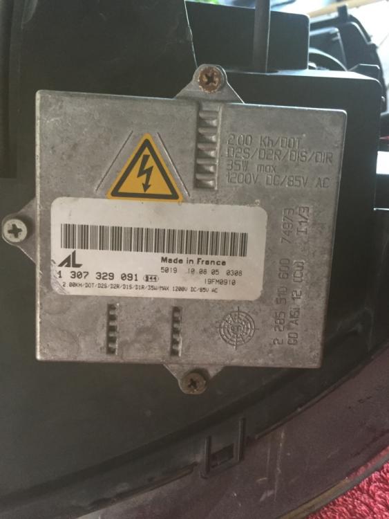

JaiSi Posté(e) le 7 Novembre 2017 Signaler Share Posté(e) le 7 Novembre 2017 Déterrage de post Xenon droit qui s'allume pas et humidité dans le bloc....L'affaire est posée! On intervertit les ampoules....Idem! On intervertit le bloc....Ca marche...C'est pas l'alimentation ! On démonte le ballast ...Et là! Connecteur détrempé ??? J'ouvre le ballast....Une piscine! Là où il est placé...Je suis pas surpris que s'il y a de l'eau dans le bloc....Ca coule directement dans le ballast! Le bloc est pas fissuré, le joint autour semble en bon état. Je ne comprend pas d'où ça a pu rentrer? En plus en remettant un nouveau ballast...Ca risque de recommencer! Z'avez des idées? Un ballast ça coute 100€ Lien vers le commentaire Partager sur d’autres sites More sharing options...
