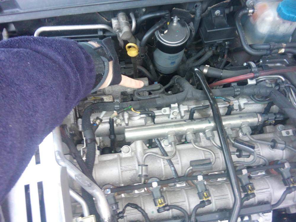

Voilà où se situe le capteur :
20160123_104221.thumb.jpg.9862fc4b751b84

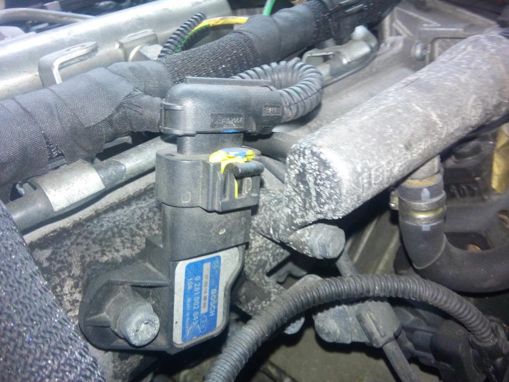

Le voici :
20160123_104153.thumb.jpg.add9ed43cc428a
