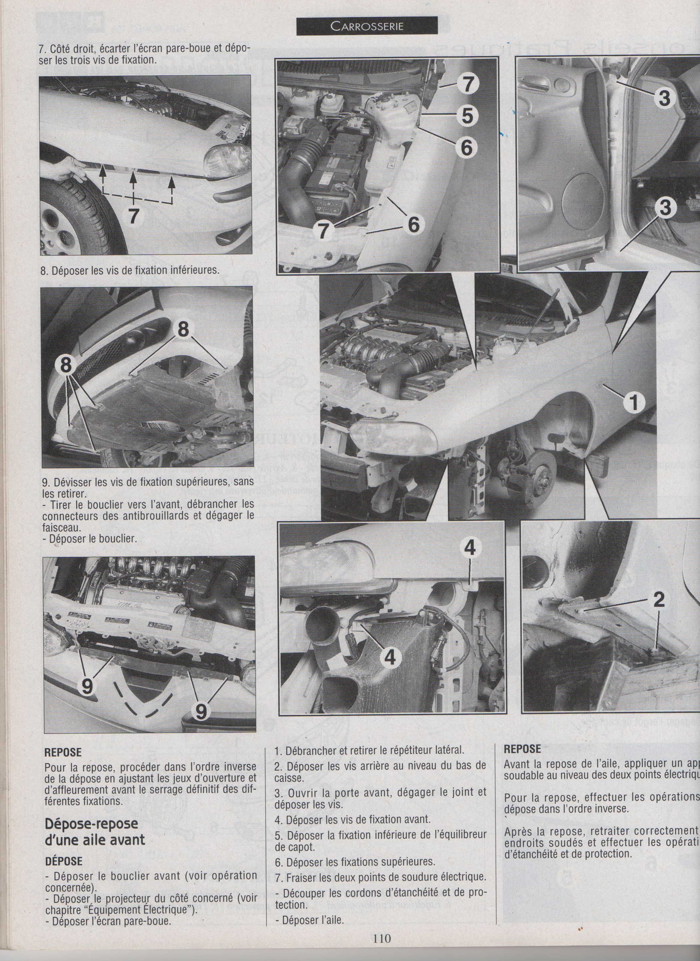

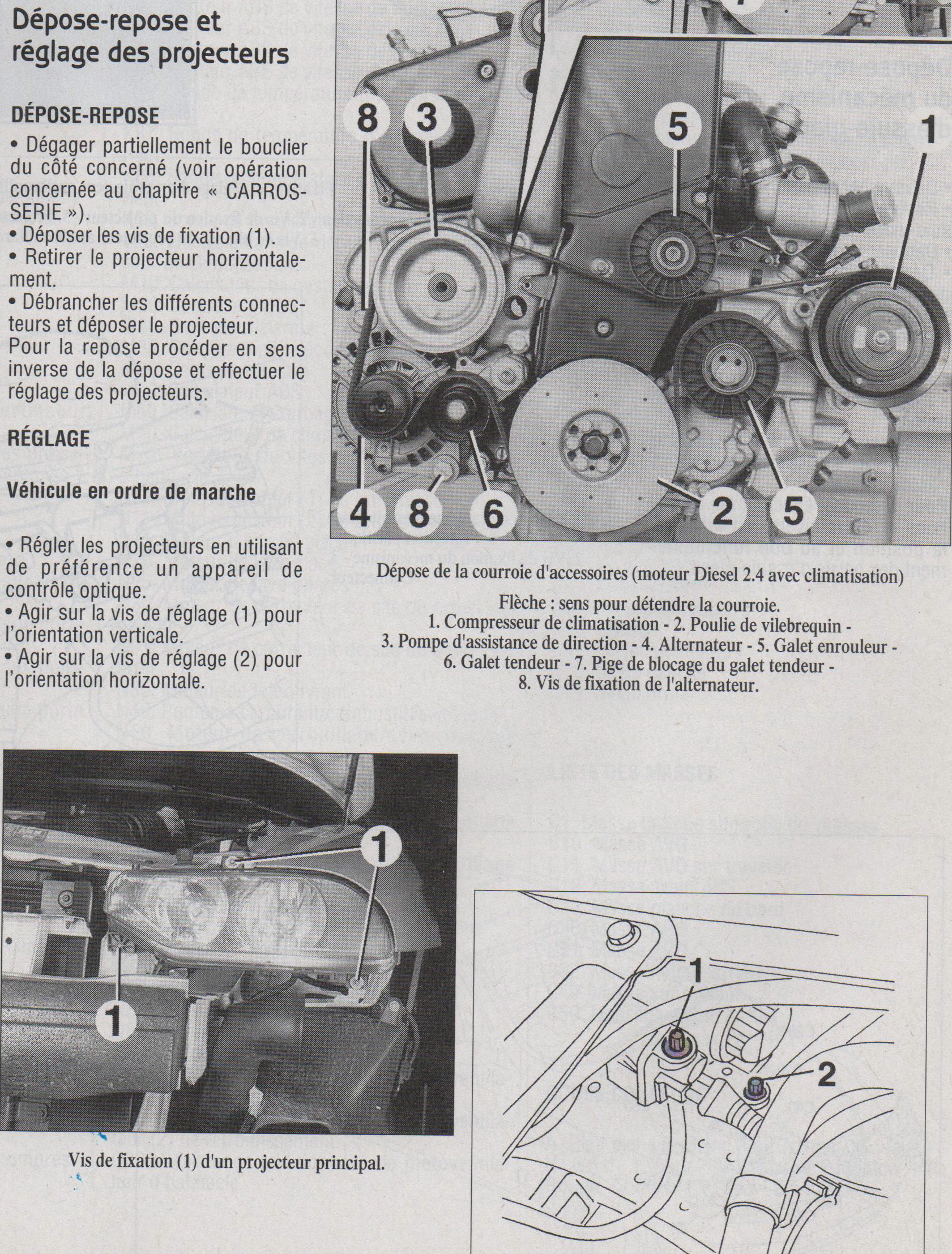

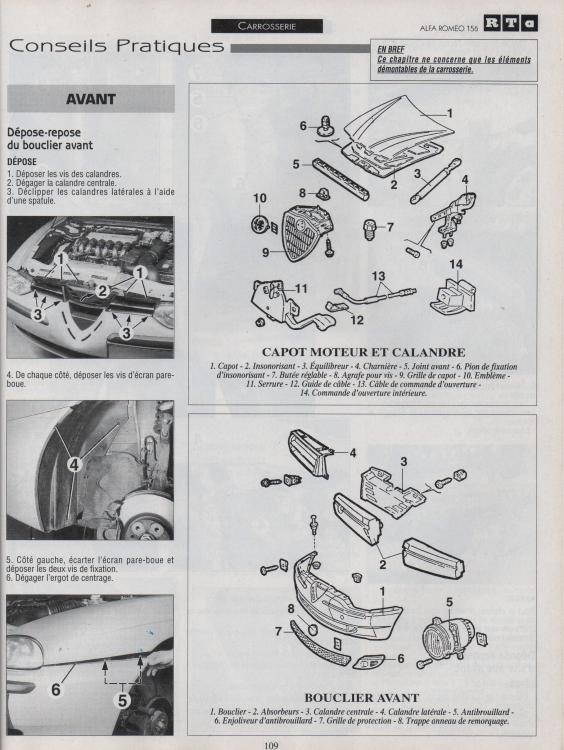

Tootoon Posté(e) le 10 Avril 2016 Auteur Signaler Posté(e) le 10 Avril 2016 Je posais la question car sur la Revue Technique Automobile de l'Alfa, ils disent de déposer le côté du pare-chocs pour lequel on veut changer le phare: Et comme j'ai un peu peur de complètement démonter le pare-chocs complètement, je souhaitais un avis. (merci d'ailleurs golddigger) Sinon, en plus de tes précieux conseils, j'ai trouvé la page du démontage du pare-chocs que je vous joins au cas où d'autres en auraient besoin (désolé pour la piètre qualité du scan...).
