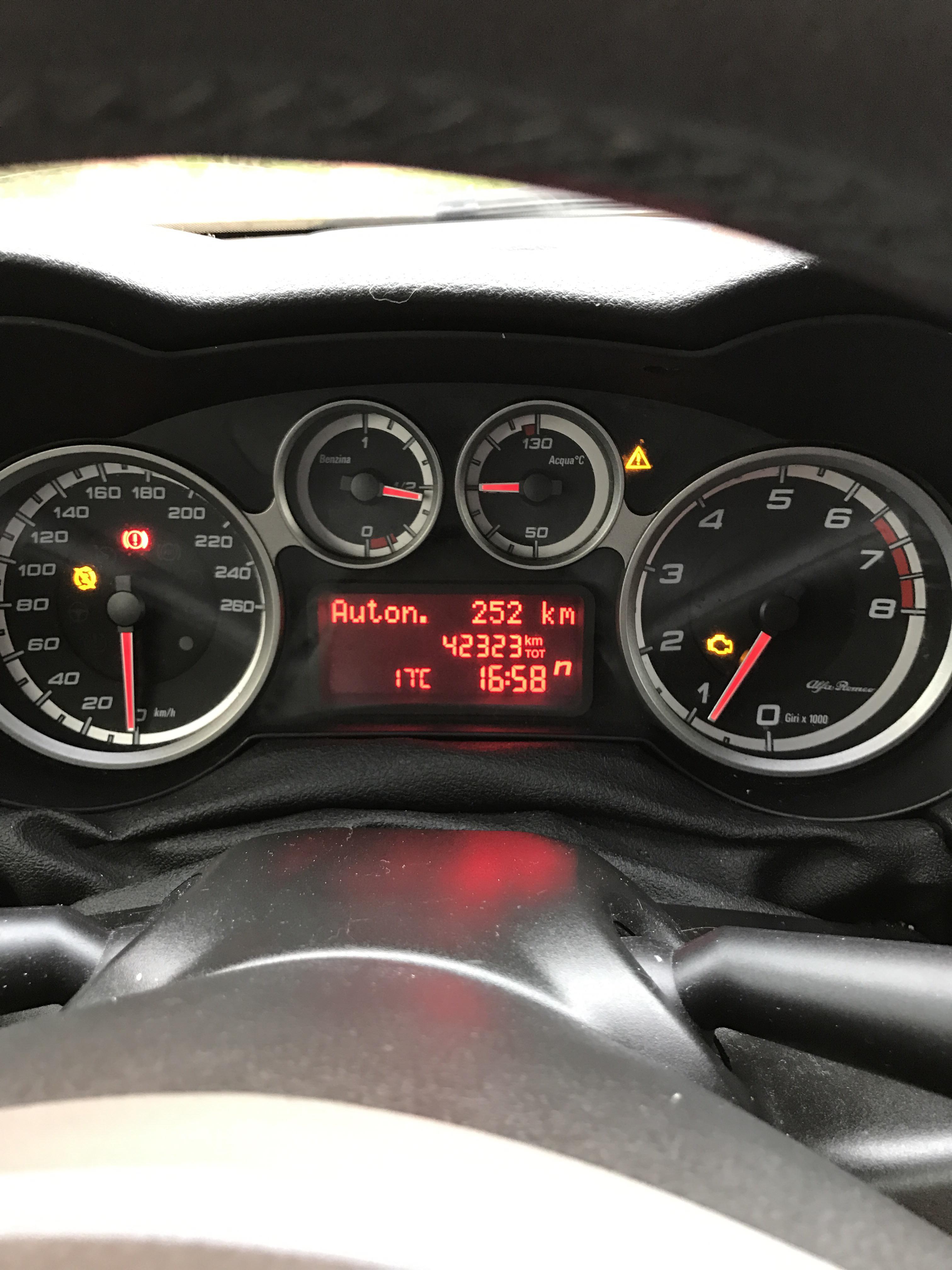

MiccaNome Posté(e) le 14 Février 2017 Signaler Posté(e) le 14 Février 2017 Salut à tous je m'appelle Malcom-Marley, j'ai 20 ans, j'ai fais l'acquisition d'une Alfa Romeo mito 105 mutliair de 2012, je l'ai eu à 40 000 km elle a 42 323 km, je l'ai eu le 20 janvier 2017, aucun soucis jusqu'à il y a quelque jour un matin je démarre pour aller travailler je laisse tourner 5 min et pars, boom je vois écrit " direction assistée indisponible " la direction est super dur et le voyant et allumer, je m'arrête 100m plus loin, je coupe et je redémarre, plus de soucis, jusqu'à ce matin je pars pour le travail pareil je démarre 5 min et je pars tranquille, aucun soucis, j'arrive au travail, je me gare je met le frein à main et j'attend un peu, et la tout mon tableau de bord c'est allumer, d'un coup, voyant moteur, voyant direction assistée, voyant ASR, l'aide au démarrages en côte, tout, et le ralenti de la voiture montait et descendait vite, bref et la pour rentrer, je démarre pas de soucis aucun voyant, j'arrive à 2 min de chez moi, voyant moteur, et Start and stop indisponible... bref ça roulait et je m'arrête à un feu et là boom tout les voyant ce sont allumés, et voilà la voiture le ralenti montait et descendant seul, je sais vraiment pas d'où cela pourrais venir, c'est ma première vrai voiture, et je connais rien en électronique si quelqu'un peux m'éclairer , merci beaucoup

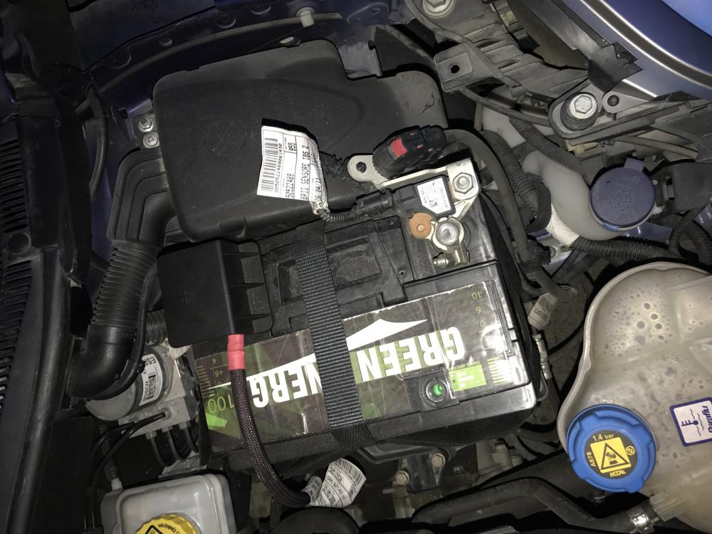

MiccaNome Posté(e) le 14 Février 2017 Auteur Signaler Posté(e) le 14 Février 2017 Il y a 2 heures, Tyler a dit : si tu as le stop and start, il faut une batterie spéciale. Ma batterie c'est une Green energy je sais pas si c'est compatible
sylchr91 Posté(e) le 14 Février 2017 Signaler Posté(e) le 14 Février 2017 Oui , +1 avec Tyler : batteries spécifiques pour le start and stop 😉
MiccaNome Posté(e) le 14 Février 2017 Auteur Signaler Posté(e) le 14 Février 2017 il y a 36 minutes, Tyler a dit : quelle ref ? Je sais pas du tout, voilà une photo et demain je vous donne la ref

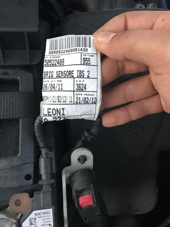

Tyler Posté(e) le 15 Février 2017 Signaler Posté(e) le 15 Février 2017 Tu te trompe avec ton papier j'ai l'ilpression. C'est ecrit sensor dessus
Tyler Posté(e) le 15 Février 2017 Signaler Posté(e) le 15 Février 2017 Moi je te parle de la ref green machin

Tyler Posté(e) le 15 Février 2017 Signaler Posté(e) le 15 Février 2017 d'apres ce que j'ai pu lire sur la marque greenpower, il s'agit de batterie pour camping car. Alors je sais pas trop ce que ca implique mais ca semble assez spécifique.
