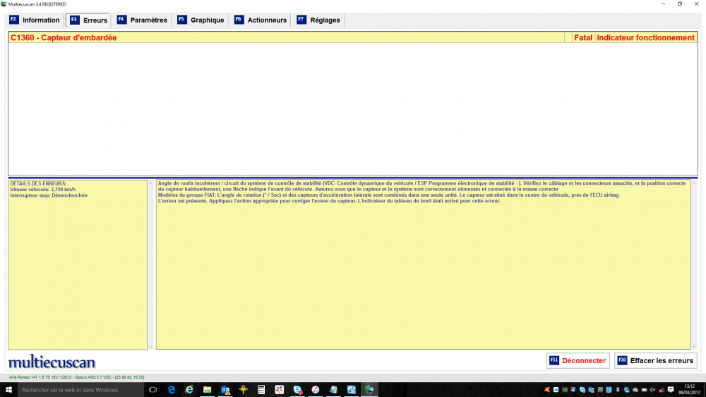

kurgan Posté(e) le 6 Mars 2017 Signaler Posté(e) le 6 Mars 2017 Bonjour à tous et à toutes, Je me permets un petit message dans la section 147, afin de solliciter votre aide concernant la 147 d'un collègue (qui n'est pas inscrit sur le forum )... Je n'ai pas trouvé de message se rapportant à ce problème... En effet, depuis ce weekend, il a au démarrage, le message erreur ABS, et erreur VDC... Du coup, à midi, j'ai branché MES, et j'ai relevé l'erreur C1360 - capteur D'embardée... J'ai effacé l'erreur, et nous sommes parti faire un tour, et ça réapparait de suite.... Je n'ai pas retrouvé ce code erreur sur le site... Quelqu'un a une idée à investiguer (avant d'aller voir un garagiste)? Par avance merci de votre aide.

kurgan Posté(e) le 7 Mars 2017 Auteur Signaler Posté(e) le 7 Mars 2017 En tant qu'erreur, il n'y a que ça.. mais sur l'obd, il y a un message ABS ne fonctionne pas correctement.... Mais il n'a pas testé si l'ABS marche... je ne sais pas si je dois lui conseiller de tester un gros coup de patin... dans son cas..?
