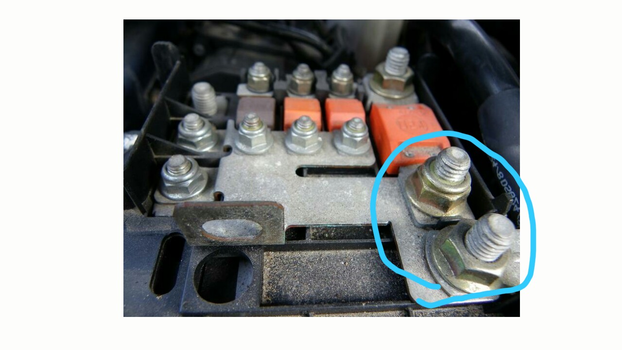

La question que je me suis alors posé est ou se trouve le fusible pour la grosse alimentation + qui vas de la batterie au démarreur et à l’alternateur,ma conclusion est que la cosse + elle même doit faire fusible je pense que la section qui est entourer sur la photo est calibrer pour lâcher en cas de gros court circuit a mon avis facilement 300 400 ampère vu la section si jamais le + venais a toucher ?
Quand pensez vous ?
Je serait quand même très étonné que le plus ne soit pas protégé car c'est clairement un gros risque de feux.
PS:cette photo n'est pas de moi, le + démarreur est le plus en bas sur la photo.

En ce qui concerne la plaque que tu supposes faire fusible.
Vu la section et la largeur ...Elle ne fera jamais fusible.
Pour faire un court-circuit de 70A (ta batterie) ...Démarreur en court-circuit...A part ça je vois pas!
Les différents circuits du véhicule protégés par des fusibles calibrés en fonction de leurs consommations sont en aval de la batterie.
En amont...C'est la batterie!

Je ne comprend se que tu veux dire par la batterie fera elle même fusible?
Une batterie ne disjoncte pas ? On voit bien que dans le cas de la vidéo c'est carrément la clef qui fait fusible je pense qu' il n'est pas complétement fou de penser que la plaque de 2 mm est 1 cm de large lâche avant la clef dans le cas ou le fils de + se retrouverai a la masse en court-circuit sur un véhicule.
il y a qu'a voire le nombre de Bagherra et Murena qui ont pu prendre feux car la ligne n'était pas protégé un montage est une conception correct c'est que tu a sur la photo en bas de la page ,toutes lignes doit être protéger(enfin d’après moi ).
A tu déjà mesuré l'ampérage qui part dans un démarreur a couple bloquer (une vitesse et le pied sur le freins )?
Fait l'expérience tes câble vont trés vite chauffer.

J'entends ce que tu dis...
Pour que le + et le moins - de la batterie se rencontre directement il faut que ce soit volontaire. Je ne vois pas l'intérêt.
Tout comme le + directement à la masse carrosserie...Ce ne peux être que volontaire.
En envisageant que le démarreur se mette en court-circuit....Il y a un relais de commande dans le circuit.
En envisageant que l'alternateur se mette en court-circuit....Il n'y aura pas de courant de sortie et en plus il y a un pont redresseur (Diodes).
Si un des circuits devait se mettre en court-circuit se serait le fusible dédié au circuit qui saute.
Quand je dis que c'est la batterie qui fait fusible...Je parle des éléments internes qui se détruiront en rendant la batterie inutilisable. En se désagrégeant les éléments peuvent mettre une batterie en court-circuit sans risque d'incendie puisqu'il n'y a plus d'électrolyse qui se fait.
Et comme la batterie est en amont de tous les circuits c'est sans risque pour eux.
Je parle des batteries du type utilisées sur les véhicules.
Je ne parle pas des batteries modernes lithium, ion et autres polymères qui elles peuvent rentrer en fusion de façon anormale et entrainées une combustion.
Et oui effectivement les pointes de courant constatées pendant les phases de démarrage sont "énormes" et de courte durée bien heureusement. Cette surchauffe est supportée par la section des câbles utilisées.
En ce qui concerne les matra qui brulaient....Certainement du à la section de ces câbles qui devaient être sous dimensionnés.
l'isolant devait fondre ou cuire puis une fois dénudé toucher un élément à la masse et de fait court-circuit direct sur la batterie.
Ce n'est que ma vision.
