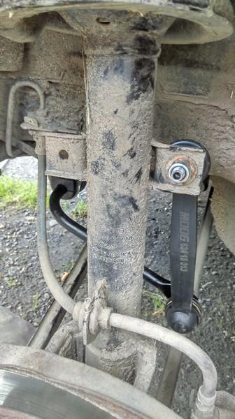

Pour le démontage des biellettes :
Clé de 17 et clé allen au cas ou , on dévisse , rien de conpliqué

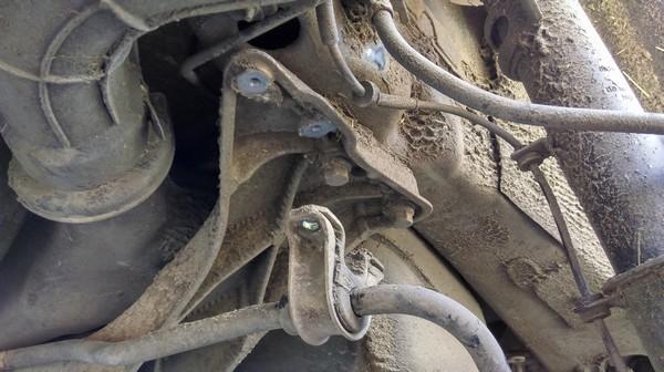

Pour la barre stab:
rien de plus simple , une douille de 10 suffit
IMAG0340.jpg.1f70d248cda675220fab8c7a5d23b5c4.jpg IMAG0341.jpg.0a052b6fa2df3125ddd8f9a69f75675b.jpg

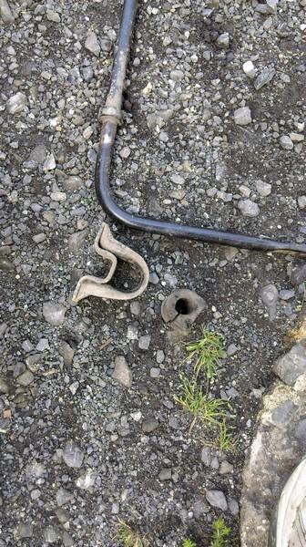

Voilà la bête démontée
IMAG0342.jpg.6dfe571dcff75145ff96b8dc645baa4e.jpg IMAG0343.jpg.7b5a92e014988fbea4c7777df70167ee.jpg
C'est là que ça se complique ,
Pour retirer le vieux silent bloc , j'ai opté pour l'arrachage à la pince donc en force
Pour le nouveau j'ai choisi de le rentrer avant dans son logement et de le mettre après sur la barre , pareil , c'est pas gagné d'avance faut quand même forcer beaucoup mais au bout de quelques minutes et 2 ou 3 jurons ça rentre ..oufff ..enfin!!
Remontage en suivant de la barre stab et des biellettes , on serre bien le tout et le tour est joué
IMAG0345.jpg.c4e486a13553725aa93a90e3c7019a76.jpg IMAG0346.jpg.6abc467748c1eca25cd9cd531adf6631.jpg
