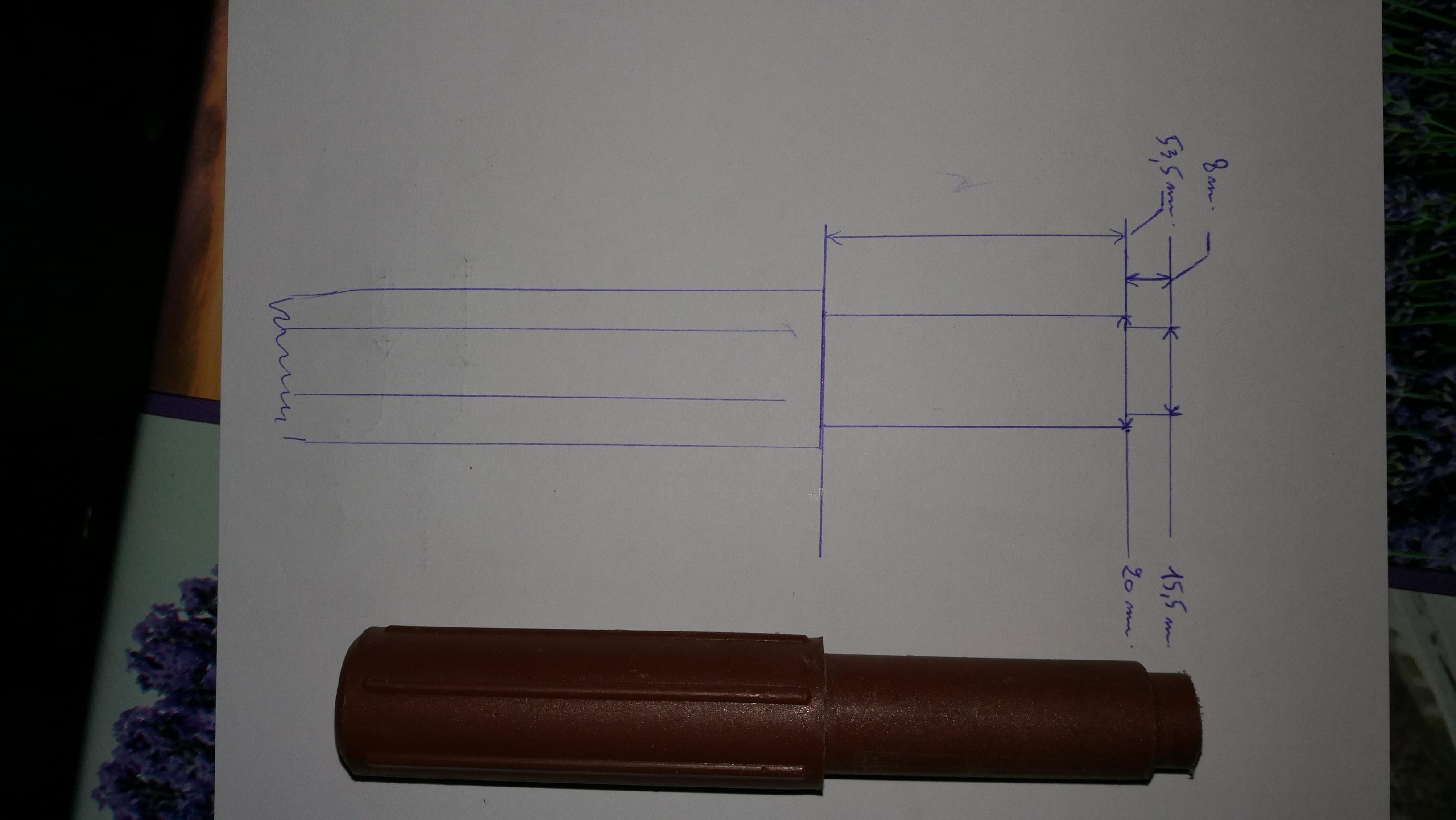

yvan LD Posté(e) le 10 Octobre 2018 Signaler Posté(e) le 10 Octobre 2018 Bonsoir à tous. Y aurait il une âme charitable pour me donner les côtes pour fabriquer un outil de centrage pour le disque embrayage du V6 3.2 de ma 147 GTA. Merci d'avance
dirty Posté(e) le 10 Octobre 2018 Signaler Posté(e) le 10 Octobre 2018 Qaund tu commandes un kit d'embrayage ,tu as un centreur livré avec.
yvan LD Posté(e) le 10 Octobre 2018 Auteur Signaler Posté(e) le 10 Octobre 2018 Peut être mais moi je n'ai que le disque, le mécanisme et la butée. Vu que j'ai un tour j'aimerais bien avoir les cotes pour en fabriquer un. Merci quand même.
dirty Posté(e) le 10 Octobre 2018 Signaler Posté(e) le 10 Octobre 2018 Je vais regarder ça demain je dois encore l'avoir vu que j'ai changé le mien y a pas 2 ans.
yvan LD Posté(e) le 11 Octobre 2018 Auteur Signaler Posté(e) le 11 Octobre 2018 Salut. C'est gentil. Merci. Yvan
dirty Posté(e) le 11 Octobre 2018 Signaler Posté(e) le 11 Octobre 2018 Voilà @yvan LDen espérant que ça puisse t'aider. Vu que c'est du plastique les côtes sont approximatif à plus ou moins 1mm.
yvan LD Posté(e) le 11 Octobre 2018 Auteur Signaler Posté(e) le 11 Octobre 2018 Merci beaucoup. Cordialement. Yvan

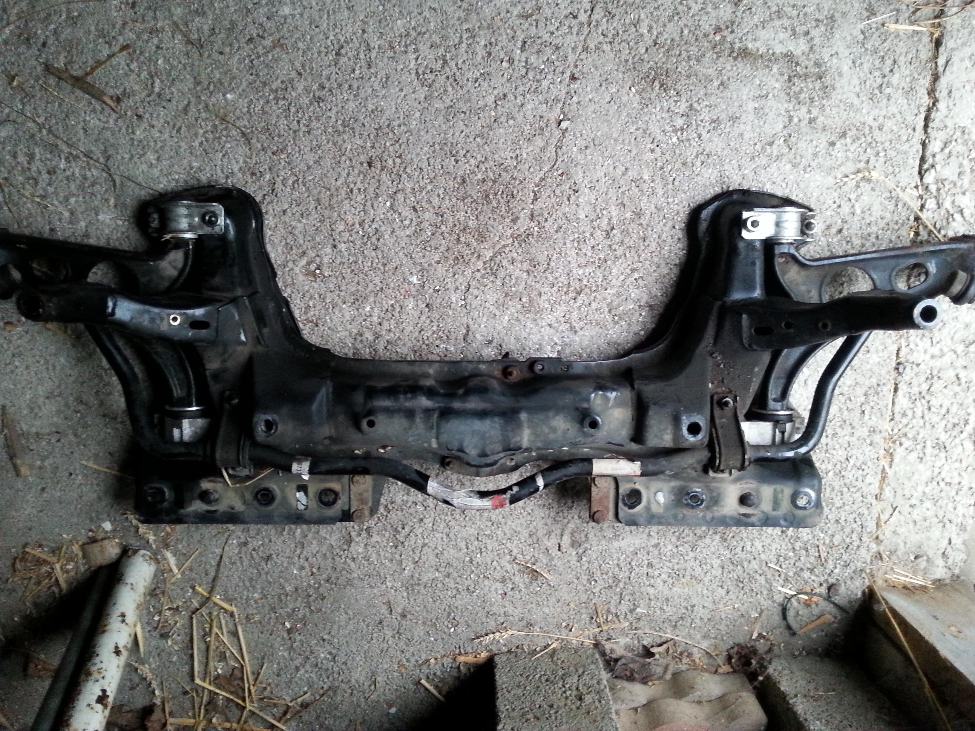

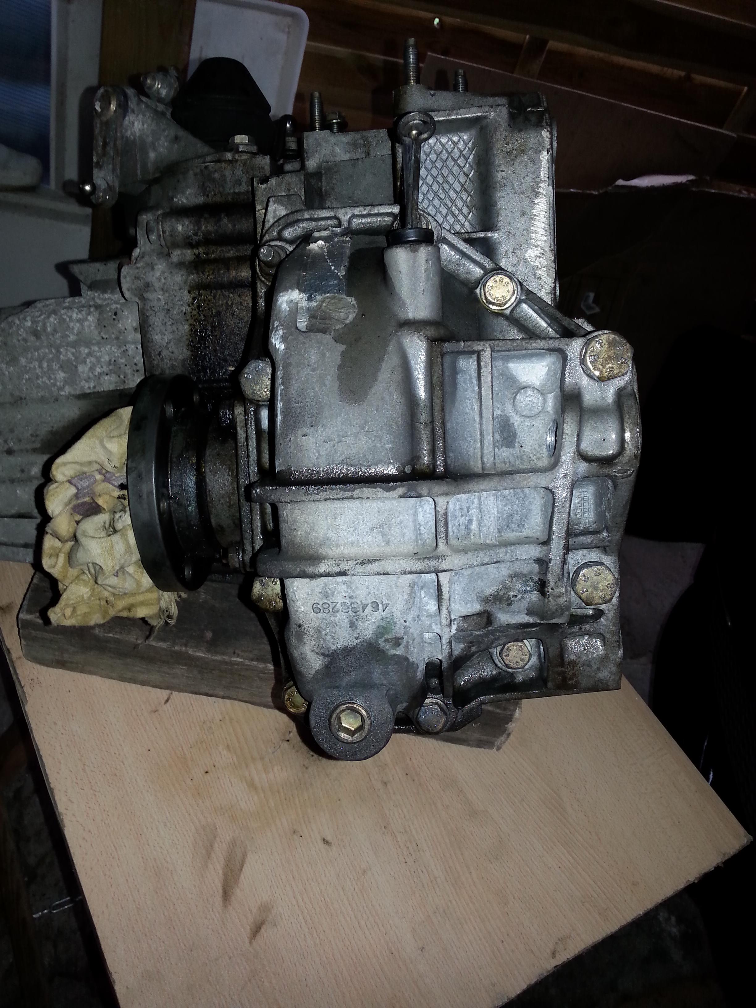

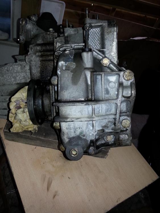

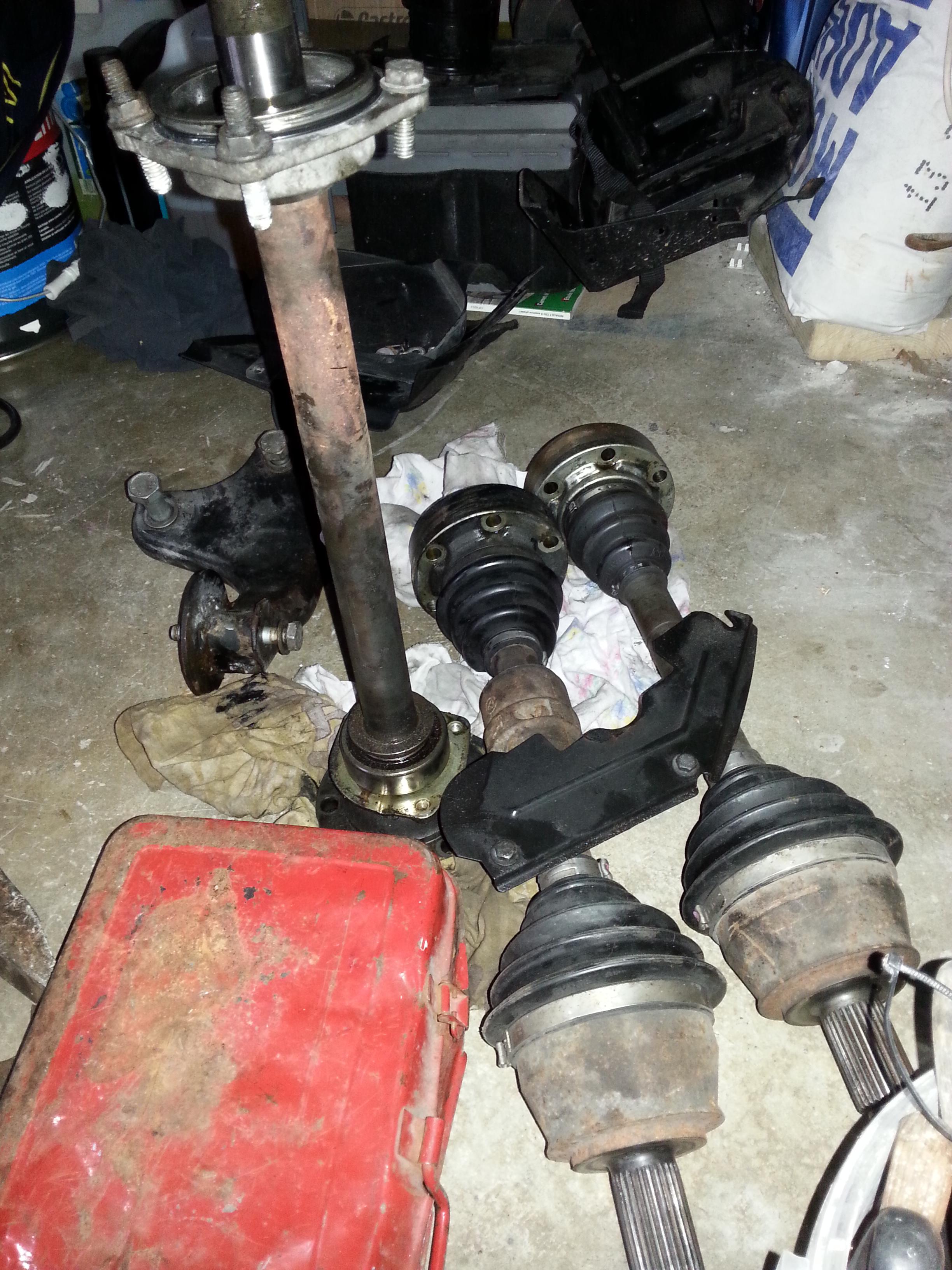

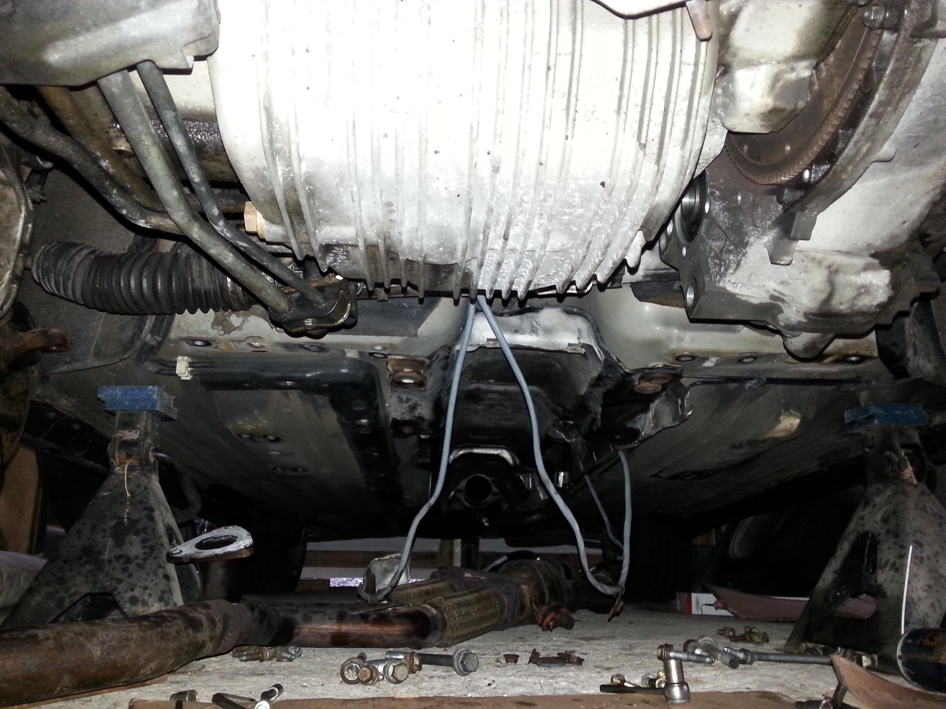

dirty Posté(e) le 19 Octobre 2018 Signaler Posté(e) le 19 Octobre 2018 (modifié) @yvan LD, pour l'embrayage il faut tomber le berceau sinon impossible de retirer la boîte sauf biensur si tu retire le groupe moto propulseur. Il faut sortir les cardans, les triangles inférieur ( ils peuvent rester sur le berceau). Une fois le berceau par terre tu pourras retirer la boîte sans problème, mais attention, elle fait son poids. Regarde mon showrrom, tu trouveras quelques photos. Tu as du boulot, si tu es seul bon courage. Je m'en suis sorti donc pas de raison et pas de fosse pour moi, j'ai utilisé des chandelles. Modifié le 19 Octobre 2018 par dirty

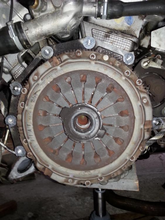

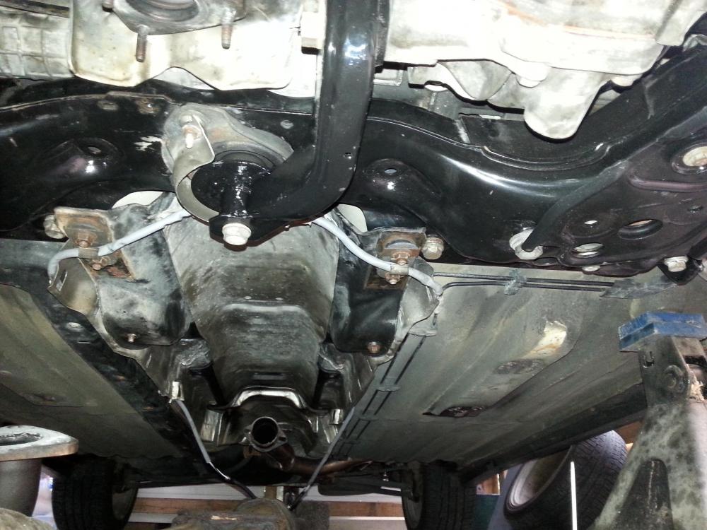

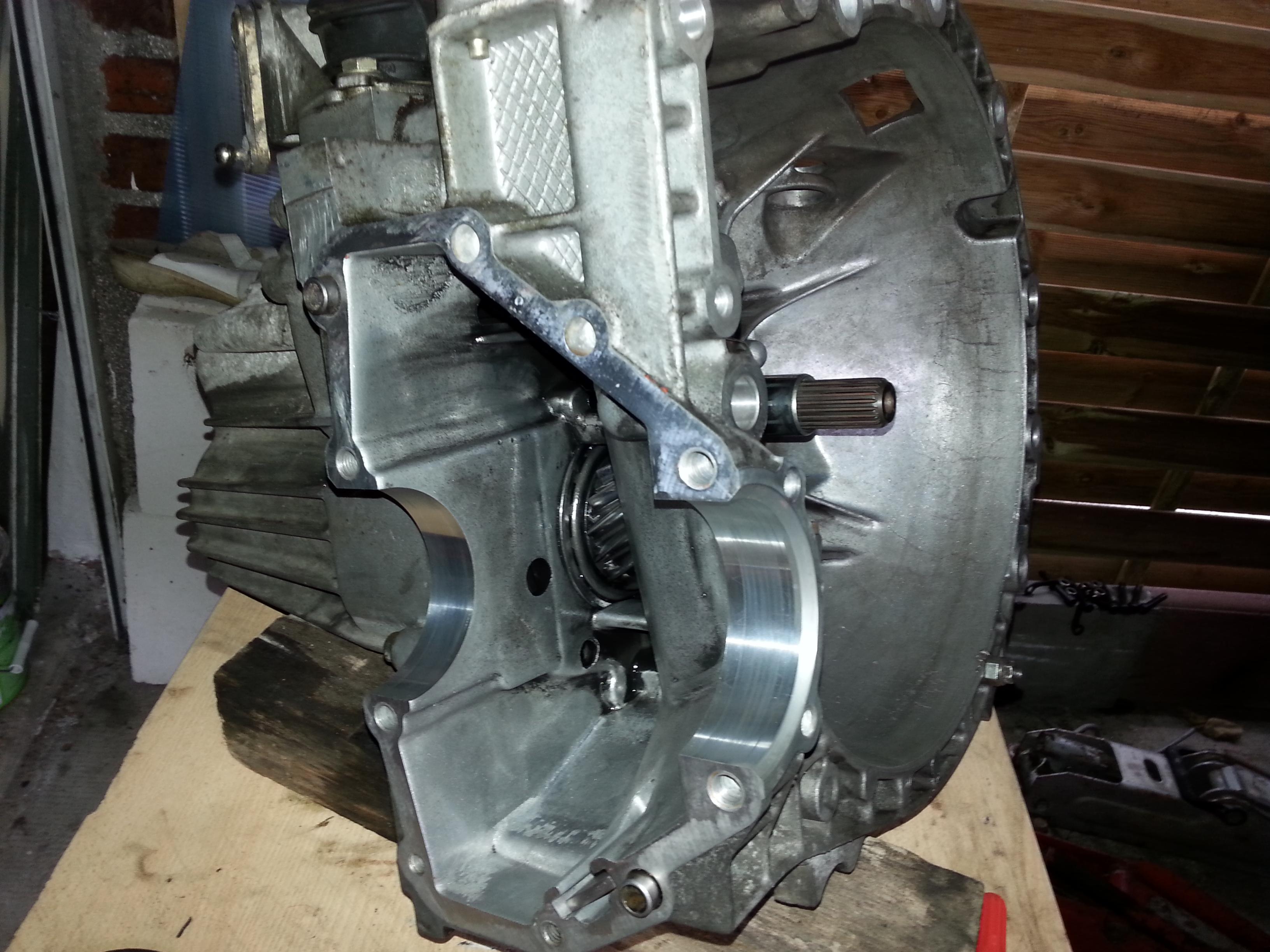

dirty Posté(e) le 19 Octobre 2018 Signaler Posté(e) le 19 Octobre 2018 (modifié) Voici quelques photos d'illustration lors de mon démontage.Si cela peu t'aider.J 'ai aussi changé le differentiel . Modifié le 19 Octobre 2018 par dirty

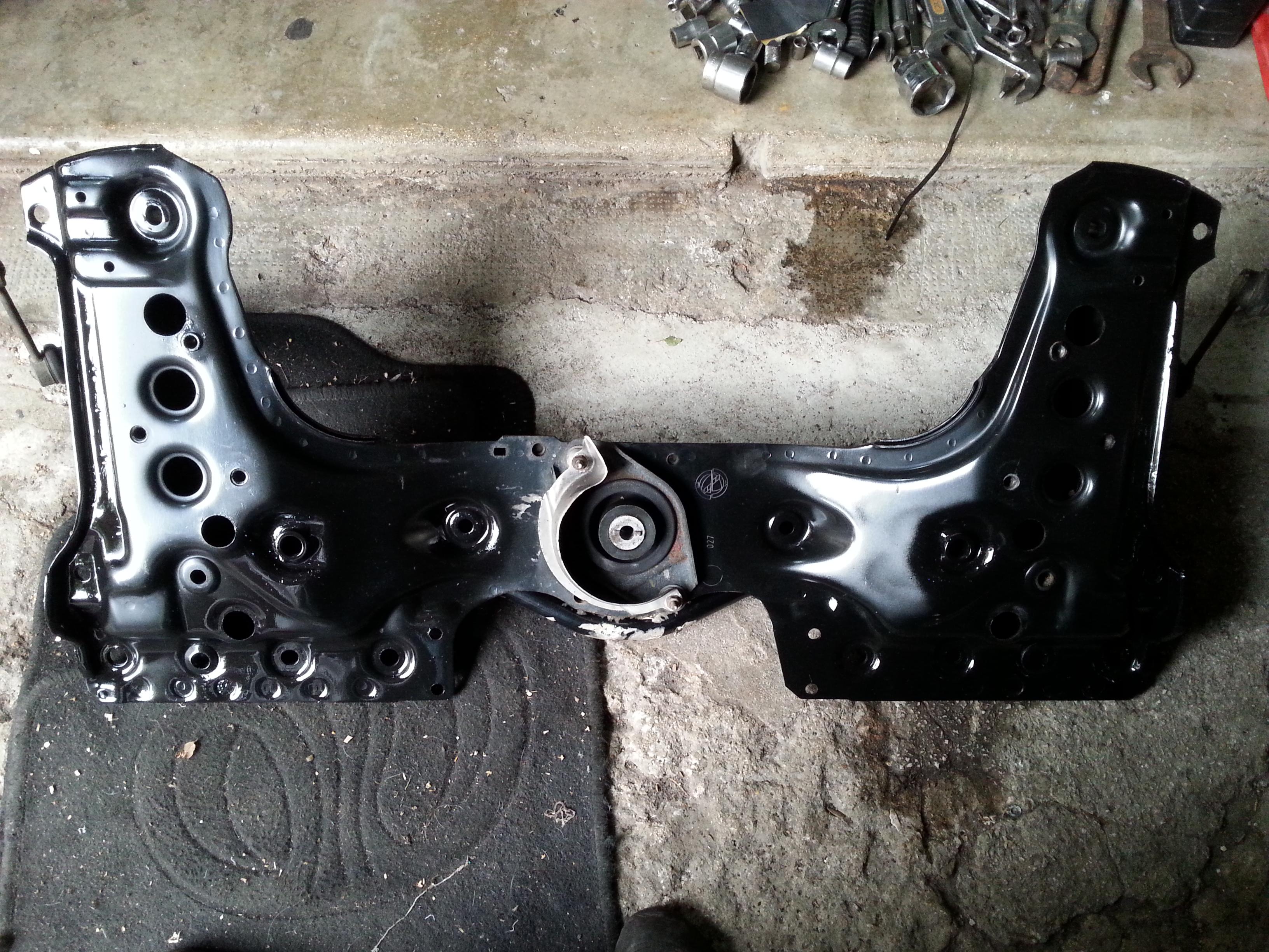

dirty Posté(e) le 19 Octobre 2018 Signaler Posté(e) le 19 Octobre 2018 Une petite dernière après avoir tout remonté ,tout nettoyé et repeint certaines pièce .

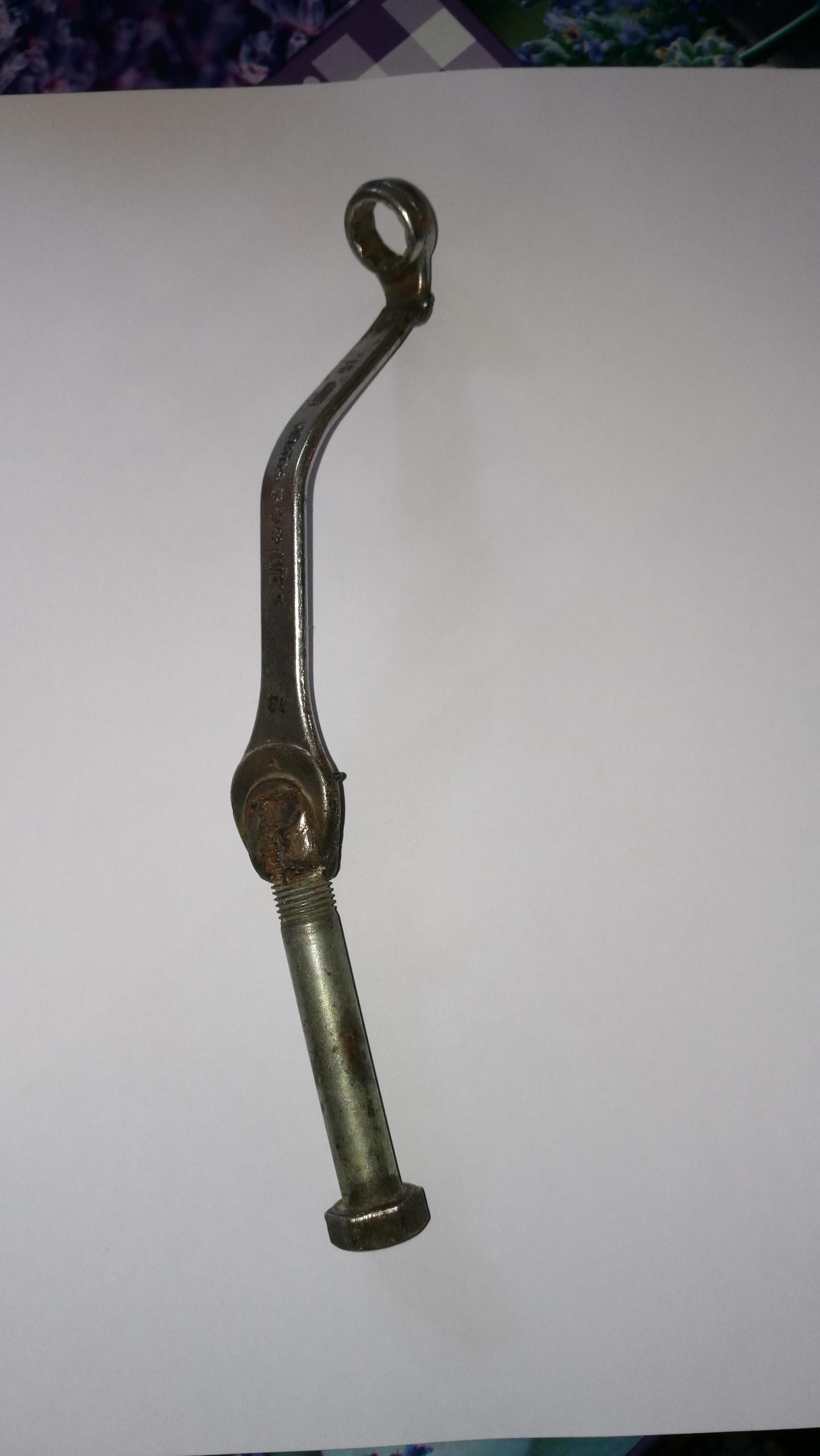

dirty Posté(e) le 19 Octobre 2018 Signaler Posté(e) le 19 Octobre 2018 (modifié) De rien,c'est avec plaisir. @yvan LD je te mets la photo de la clé que j'ai bricolé pour retirer la visse du démarreur qui est vers l'intérieur, tu comprendras à ce moment là. Modifié le 19 Octobre 2018 par dirty
yvan LD Posté(e) le 1 Novembre 2018 Auteur Signaler Posté(e) le 1 Novembre 2018 Bonsoir a tous. J'ai attaqué le chantier. J'ai viré le berceau, tout ce qui tenait a la boite. Mon problème c'est pour sortir les cardans. Le court, doit on démonter les 6 vis ou bien le cardans sort de la boite? Le long, comment démonter le roulement intermédiaire et sortir le cardan ( j'ai réussi a démonter la plaque du joint spi côté boite). Pour la boite, j'ai dévissé les 6 vis et la fameuse vis du démarreur mais elle semble encore tenir. Y en a t il une 7eme et ou est elle? Merci d'avance et bonne soirée Yvan
dirty Posté(e) le 2 Novembre 2018 Signaler Posté(e) le 2 Novembre 2018 (modifié) Pour le cardan côté chauffeur il faut enlever les vis oui. Tu as le bout d'arbre qui reste en place. Ensuite pour le côté passager, tu enlève aussi les vis ET le demi arbre avec son roulement, regarde mes photos au dessus, tu en a une avec l'ensemble démonté. Pour la boîte même, 7 vis. Idem regarde photos au dessus, on voit bien les empreintes des vis de fixation sur le bloc. Modifié le 2 Novembre 2018 par dirty
yvan LD Posté(e) le 2 Novembre 2018 Auteur Signaler Posté(e) le 2 Novembre 2018 OK merci. Le cardan coté conducteur, le bout d'arbre, on ne peut pas l'enlever? J'ai cru comprendre qu'il était clipsé et en tirant fort il venait ? Pour l'autre, c'est au niveau du roulement intermédiaire qu'il faut démonter ce qui tient le roulement ? Quand à la 7eme vis, est ce que c'est la vis 6 pans creux qui est au dessus de l'entrée du cardan coté passager?
dirty Posté(e) le 2 Novembre 2018 Signaler Posté(e) le 2 Novembre 2018 Alors oui tu peux enlever l'arbre côté conducteur, il est maintenu par un clips qui se déverrouille en tirant dessus assez fort. Pour l'autre tu as 2 vis qui maintiennent le roulement de l'arbre, tu les enlève, l'accès est difficile mais tu vas y arriver. Pour le dernière vis je ne sais plus, mais en y regardant bien tu trouveras.

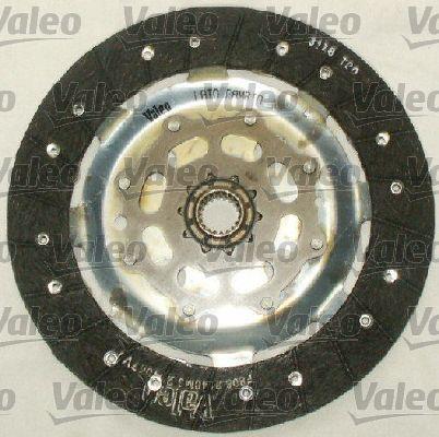

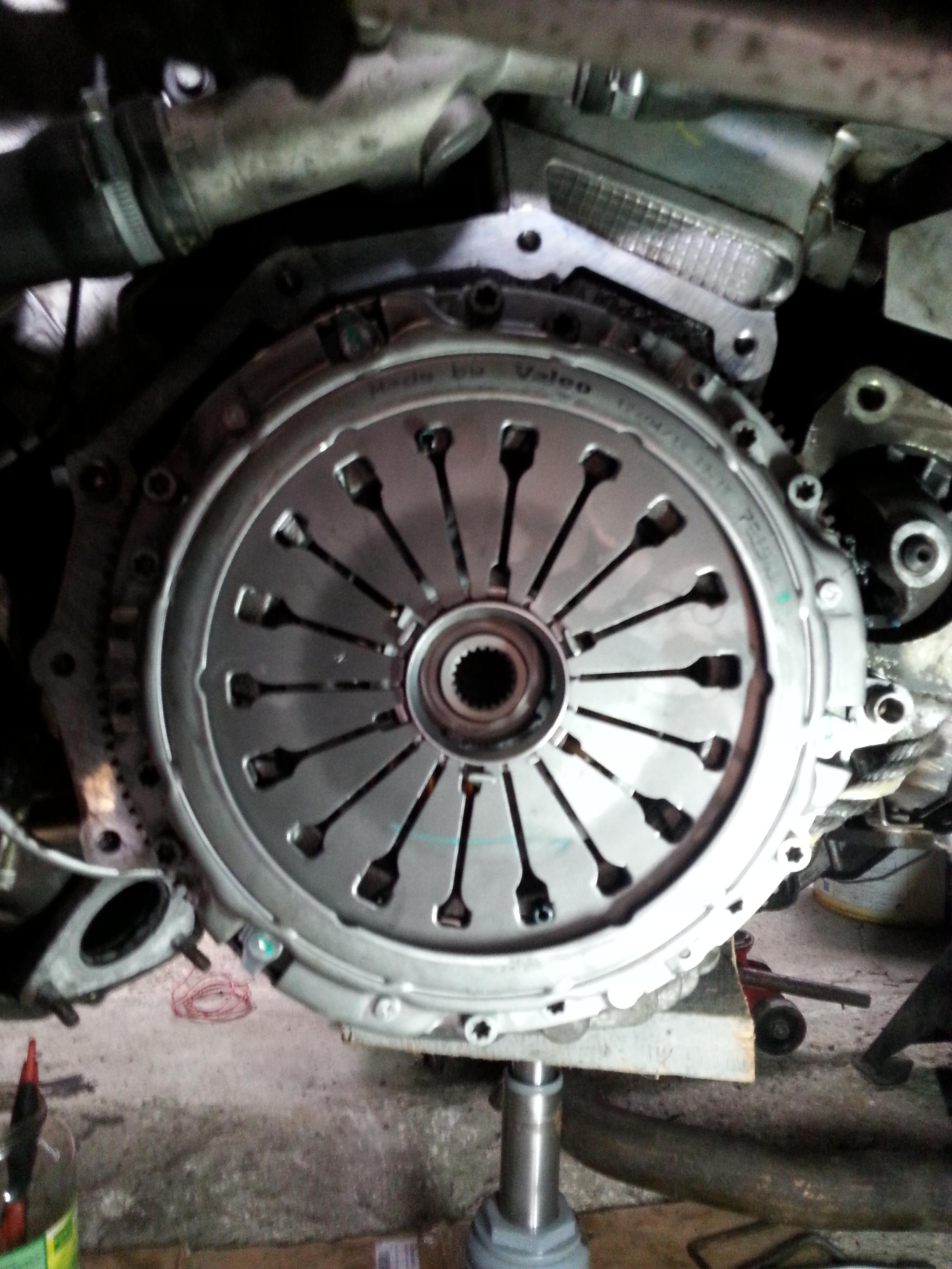

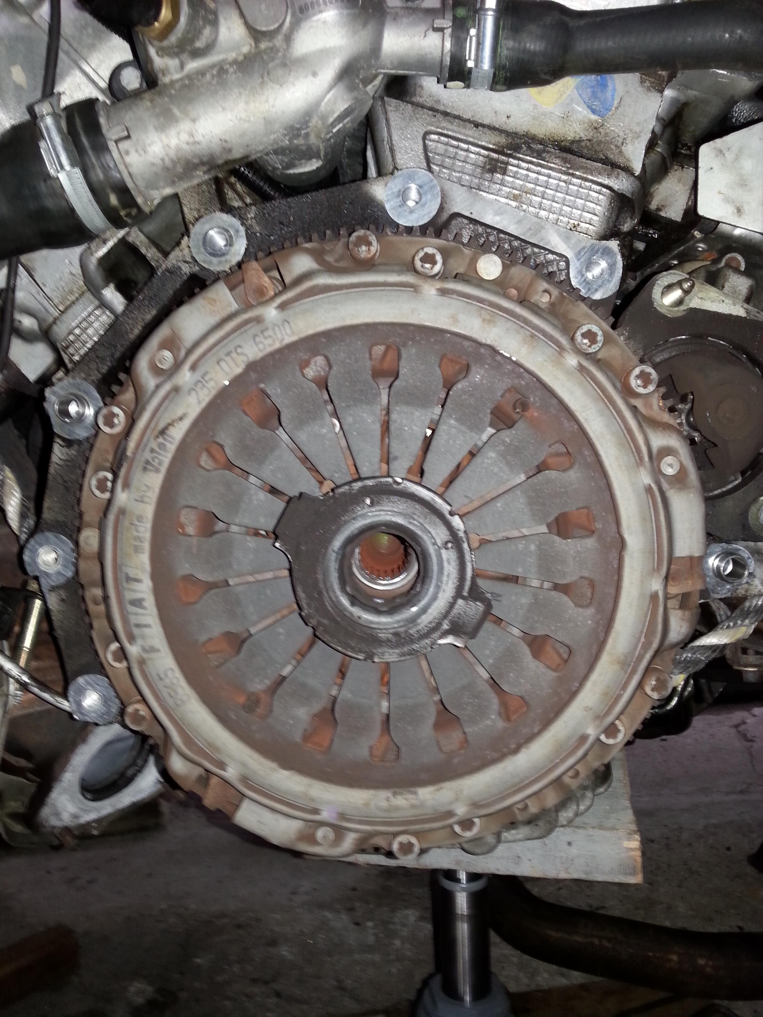

yvan LD Posté(e) le 4 Novembre 2018 Auteur Signaler Posté(e) le 4 Novembre 2018 Youpi !!!! Après avoir raccourci une clé a pipe de 13, malgré mes grosses mains, j'ai réussi à enlever la fameuse vis. Évidement l'embrayage était vraiment usé. Les bonnes nouvelles n'arrivant jamais seule, je me suis aperçu que le kit embrayage que j'avais commandé au mois d'Aout n'est pas le bon. Je suis bon pour en commander un autre. A tout hasard si quelqu’un parmi vous était intéressé , C'est un Valeo 821364 . Compatible avec: Alfa Romeo GTV Coupé 3.0 V6 24V (1994 - 2005) 162kW Alfa Romeo 156 Sportwagon 3.2 GTA (2000 - 2006) 184kW Alfa Romeo 166 A trois volumes 3.0 V6 24V (1998 - 2007) 166kW Alfa Romeo 156 A trois volumes 3.2 GTA (1997 - 2005) 184kW Alfa Romeo GTV Coupé 3.0 V6 24V (1994 - 2005) 160kW Alfa Romeo 166 A trois volumes 3.0 V6 24V (1998 - 2007) 162kW Alfa Romeo Spider Décapotable 3.0 V6 24V (1994 - 2005) 162kW Alfa Romeo Spider Décapotable 3.0 V6 (1994 - 2005) 160kW Alfa Romeo 166 A trois volumes 2.0 V6 (1998 - 2007) 151kW Lancia Kappa A trois volumes 3.0 24V (1994 - 2001) 150kW 100€ Transport inclus. Merci encore. Cordialement. Yvan
