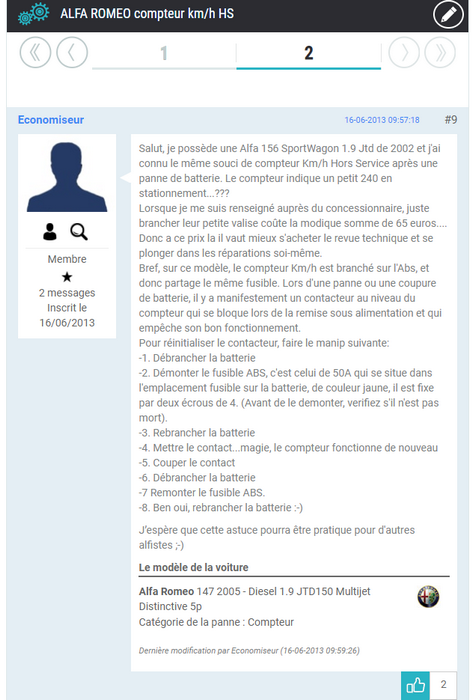

christian70 Posté(e) le 20 Août 2020 Signaler Posté(e) le 20 Août 2020 Au secour, je viens de reprendre mon Alfa 147 qui n'avait pas bouger depuis 9 mois , et je m’aperçois que l'affichage de la partie gauche de mon compteur ne s'affiche plus, le voyant air bag reste allumer le compteur ne fonctionne pas ainsi que la jauge a essence et le compte tour, j'ais essayer de mettre une batterie neuve, mais rien n'a changer, j'ais contrôler les fusibles mais visiblement tous bon, pouvez vous m'aider merci
gil64 Posté(e) le 21 Août 2020 Signaler Posté(e) le 21 Août 2020 salut , Voilà ce que j'ai pu trouver ce matin , c'est peut être pas la solution à ton problème mais c'est une piste
christian70 Posté(e) le 21 Août 2020 Auteur Signaler Posté(e) le 21 Août 2020 Bonjour, merci pour cette solution, je vais essayer et revient te dire merci
Scandale Posté(e) le 5 Décembre 2020 Signaler Posté(e) le 5 Décembre 2020 Le 21/08/2020 à 13:15, christian70 a dit : Bonjour, merci pour cette solution, je vais essayer et revient te dire merci Salut si on te vois plus je suppose que sa a fonctionné !?
