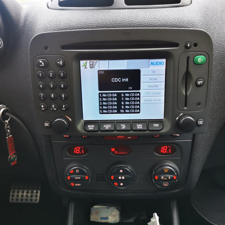

Rwan23 Posté(e) le 9 Avril 2021 Auteur Signaler Posté(e) le 9 Avril 2021 (modifié) Alors j'ai commandé le boîtier en question, je l'ai branché comme le préconise le fabriquant, le boîtier fonctionne puisque j'ai réussi a y connecter mon téléphone en Bluetooth, je choisis bien la sortie du chargeur CD, et là pas de son qui sors !!! Je sèche, je comprends pas pourquoi ça ne fonctionne pas... Modifié le 9 Avril 2021 par Rwan23 Faute orthographe
gil64 Posté(e) le 10 Décembre 2021 Signaler Posté(e) le 10 Décembre 2021 (modifié) Deux petites Question bête . . . As tu appuyer sur source >>>>CD As tu d'origine le chargeur cd dans le coffre ou ailleurs ? Si je me base sur la C4 coupé de ma femme avec un autoradio d'origine sans chargeur cd , il faut : 1- Connecter le boitier Bluetooth à l'autoradio d'origine à l'entrée cd derrière 2- Et , si pas de chargeur , l'activer avec la valise . J'entend par là , que sans chargeur monté d'origine , la fonction CD sur l'autoradio sera sur MUTE ou grisée . C'est comme ça chez Citroën , c'est peut être pareil ici. ### Peut être aussi comme chez Citroën ,crée des dossiers musique sur ta clé USB du style CD1 ,CD2 etc Modifié le 10 Décembre 2021 par gil64
