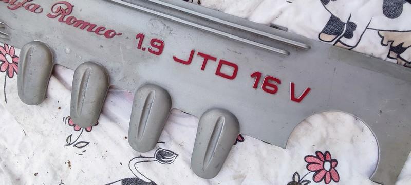

Première astuce , le produit dégraissant . . . .Trouvé à ACTION , pas cher et super efficace , je l'utilise aussi pour mes jantes , vraiment top
"""" Dégraissant industriel , attention ça pique sur les coupures """""
Ensuite nettoyage de la partie noire , toujours avec le dégraissant et pour faire revenir le plastique un petit coup de décapeur thermique ( re astuce ) par dessus .
C'est déjà beaucoup mieux .

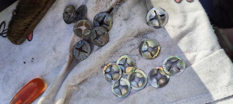

Petit nettoyage au passage des " clips "

Et voilà un beau cache moteur tout propre
Facile et pas chronophage , en tout moins d'une heure pour faire ça .
