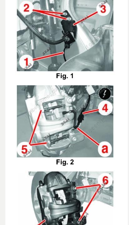

Cela demande peu d’outils et est assez accessible. Par contre ayant fait cela sous la pluie je n’ai pas fait de photos, mais voici un schéma issu de la MTA de la Giulia :

commencez par déposer la roue, puis déconnecter la fiche 4 du capteur d’usure. Ensuite avec une clé de 10 démonter les deux vis 2 maintenant le support 3. Attention pour celle qui maintient la cosse de mise à la masse, prévoir une clé plate de 10 assez fine pour maintenir la vis pendant le desserrage de l’écrou freiné (le premier coté j’ai endommagé la cosse et j’ai du la changer)
Ensuite avec un chasse goupille (ou un tournevis cruciforme mais c’est moins pro) et un petit marteau, repousser les deux axes 5 maintenant les plaquettes.
A l’aide d’un gros tournevis plat, repousser les pistons en prenant appui entre plaquettes et disques (prendre appui sur les extrémités des plaquettes, un coup en bas puis en haut et enfin au milieu)
Démonter l’étrier en démontant les deux vis  6 à l’aide d’un embout Torx55
Retirer l’étrier et en extraire les vieilles plaquettes
Le disque n’est tenu que par une petite vis à 6 pans. Pour remettre le neuf je l’ai centré en remettant 3 écrous de roues avant blocage de la vis.
Puis procéder en sens inverse pour la remise en place des plaquettes et de l’étrier. Prévoir un collier Rilsan pour maintenir le fil du capteur d’usure.
