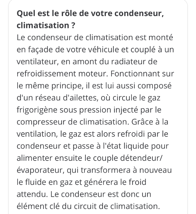

Cdu37 Posté(e) le 20 Juin 2025 Auteur Signaler Posté(e) le 20 Juin 2025 Merci Jef et du coup en auto , est ce normal que le ventilateur de refroidissement se mette en route systématiquement ?
Jef43 Posté(e) le 21 Juin 2025 Signaler Posté(e) le 21 Juin 2025 Oui, pour refroidir le condenseur de Clim, ça me fait pareil sur mes ex 159 et Giulietta, ainsi que sur ma Giulia : tu enclenches le compresseur de Clim, le ventilo se met en route. D’ailleurs j’ai trouvé ça pour que tu comprennes pourquoi :
Cdu37 Posté(e) le 6 Octobre 2025 Auteur Signaler Posté(e) le 6 Octobre 2025 Bonsoir à tous Tout d'abord ,merci avec beaucoup de retard à Jef pour ce complément d'information ci dessus...Tout semble fonctionner correctement sauf que maintenant la voiture (166 2.5 v6) est chez le garagiste car quand je mets la clim, je retrouve une bonne quantité d'eau au pied des sièges arrières, en particulier à gauche. Rien aux places avant. Je pense à un tuyau d'évacuation condensats bouché ou percé...Confirmez vous? j'ai lu sur ce forum quelques témoignages sur ce problème mais jamais sur alfa166. Mon garagiste ne sait pas où se trouvent ces durites : l'un d'entre vous pourrait me renseigner? Existe t'il un schéma du circuit évacuation condensats? Merci pour vos infos ! Christophe nombre: j'avais posté ce message par erreur dans "alfa 166" ,je pense qu'il est d'avantage à sa place ici 🙂
