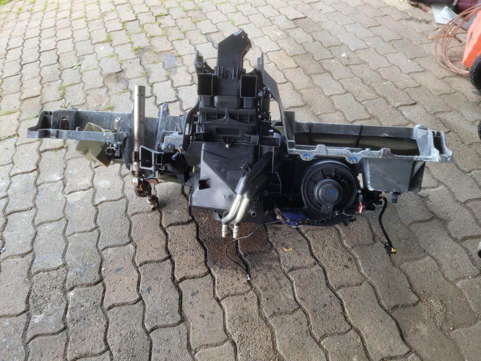

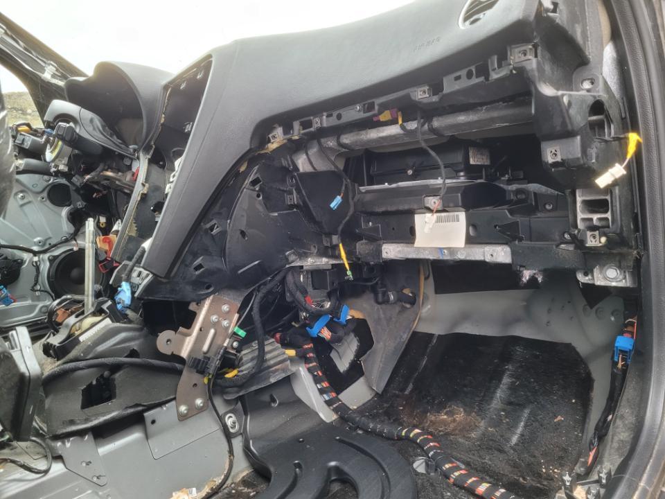

Tetededelco Posté(e) le 13 Mai dernier Signaler Posté(e) le 13 Mai dernier Alors, j'ai pas mal avancé sur le sujet et... je n'aimerai pas être à ta place... Tout d'abord, j'ai fait une vidéo après avoir gagné la bataille face à la planche de bord :https://youtu.be/CLpFDRcK5HY?si=RZF87J-pPtKYPdcS Mais je n'avais pas gagné la guerre pour autant. Le bloc de chauffage est emprisonné par l'armature du tableau de bord. Il faut donc la déposer aussi... Mais pour ça, il faut virer deux vis extérieures. Sauf que pour les enlever il faut démonter les portes 😱
lechat Posté(e) le 14 Mai dernier Auteur Signaler Posté(e) le 14 Mai dernier Woua pas possible démonter les portes ? . je sais pas si je continus tu me fais vraiment très peur la ! c'est le bloc que je vois par terre sur la photo 3 ?
Tetededelco Posté(e) le 14 Mai dernier Signaler Posté(e) le 14 Mai dernier Pas possible sans démonter les portes, c'est plus compliqué que de changer un embrayage... Oui c'est bien le bloc de chauffage sur l'armature. Je vais continuer jusqu'au radiateur, juste pour comprendre. Mais c'est un boulot de dingue
