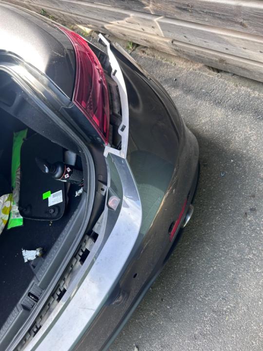

J’ai essayé pour gagner du temps de démonter juste le diffuseur mais grosse erreur, pour le tomber il fait démonter le pc arrière. Du coup voici la bonne méthode :
Demonter toutes les vis sous le parechoc
Demonter les 4 vis dans les passages de roues,
Démonter les feux arrieres
Et retirer le pare choc arrière (il est monté sur des glissières, il vient comme un tiroir)

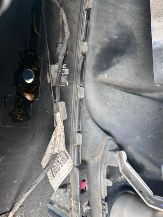

Une fois ouvert, on voit les radars sont juste Thermo collés. Quelqu’un a du appuyer son pc contre le miens pour se garer 🤬
Un peu de Néoprène, on laisse les solvants s’évaporer et on recolle.
Plus qu’à tout remonter
Photo de l’intérieur du pc :
