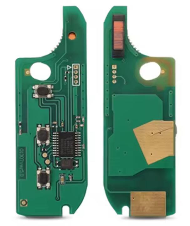

Bertrand1978 Posté(e) il y a 4 heures Auteur Signaler Posté(e) il y a 4 heures Ils ont cloné la clef Le transpondeur n'est qu'un p'tit électro indépendant du reste du circuit. Le p'tit boîtier pour les boutons est a part. Merci de ton aide

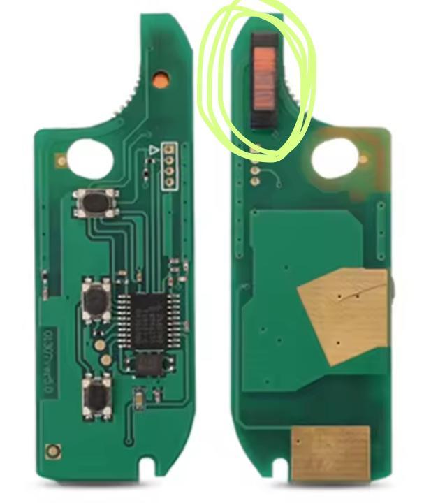

Bertrand1978 Posté(e) il y a 4 heures Auteur Signaler Posté(e) il y a 4 heures La puce du haut c'est le transpondeur Celle du bas c'est pour les boutons
mystery_077 Posté(e) il y a 4 heures Signaler Posté(e) il y a 4 heures Alors si tu parles du rectangle orange en haut sur la partie droite de la photo, ce n'est pas le transpondeur, c'est l'antenne de la clé, ils l'ont enlevé pour te mettre un pcf7136, donc tu ne pourras rien faire d'autre que démarrer avec ta clé, j'espère qu'ils ne t'ont pas pris une fortune pour ça
Bertrand1978 Posté(e) il y a 2 heures Auteur Signaler Posté(e) il y a 2 heures Ils m'ont enlevé cette puce mais pour y mettre une autre, pas celle que vous dites, je sais plus trop donner le nom
mystery_077 Posté(e) il y a 2 heures Signaler Posté(e) il y a 2 heures Oui c'est l'antenne qui sert pour le circuit imprimé qu'ils t'ont enlevé, et ils ont remis un transporteur, donc ta carte électronique ne sert plus à rien dans ta clé. La référence du transpondeur n'est peut-être pas celle que je t'ai donné, puisqu'ils ont des transpondeurs qui émulent un transpondeur d'origine il sont obligés pour copier id du transpondeur. Tu as du ajouter la clé avec MES pour que la voiture accepte la clé ou pas du tout? Je pense que non si ils ont cloné ta clé
