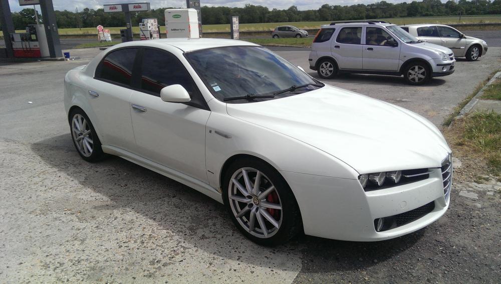

Oui, comme l'intérieur de la voiture est entièrement noir ça donne l'impression que les vitres sont très teintées mais elles ne le sont pas tant que ça... Je n'ai aucune idée du % de teintage, j'ai acheté la voiture comme ça...
Salut les Alfistes! Elle est pas belle ma deuxième 159?! <3 J'ai néanmoins un petit souci... Les vitres avant sont surteintées, pas beaucoup (on y voit très clair de l'intérieur) mais suffisamment pour se faire chercher des noises à l'occasion du contrôle technique... Je n'ai pas trop suivi les dernières évolutions du contenu du contrôle mais, sauf si j'ai raté une mise à jour, le surteintage est à l'appréciation du contrôleur, à moins qu'il soit équipé d'un appareil de mesure. Et dans les deux cas, soumis à contre visite. J'ai vraiment pas envie de les enlever, ce serait tellement dommage!!! Est-ce que quelqu'un connaît une adresse de CT en Ile de France où j'aurais un maximum de chances de passer? Ou tout autre astuce pour pouvoir conserver mon surteintage? Merci!!!

Hey, Ca faisait longtemps que j'étais pas venu ici et je me rends compte que je n'avais pas encore présenté ma nouvelle Alfa (qui me cause bien des soucis en ce moment ) qui remplace mon ancienne 159... Voici donc ma nouvelle 159 ti que j'ai depuis un an! Elle est de 2009, c'est un 1.9jtdm reprogrammé à 187CH, quand elle marche c'est un gros kiff ^^
