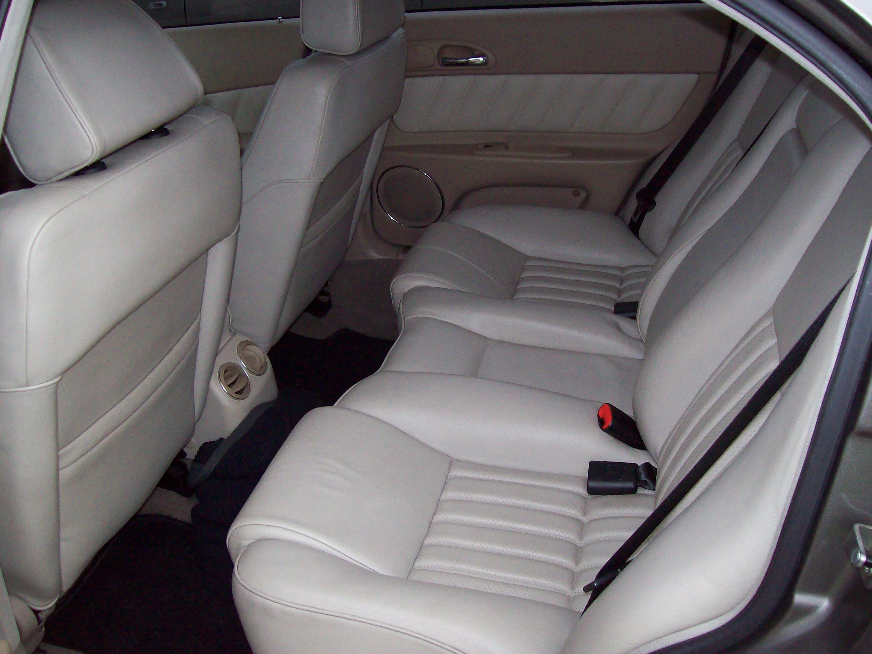

Bonjour a tous, inscrit depuis un moment sur le site je ne m'étais jamais présenté chose que je rectifie aujourd'hui. Je suis l'heureux détenteur d' une alfa 166 2.4 jtd distinctive 150ch, voiture au combien merveilleuse a condition toutefois de respecter le temps de chauffe sinon bonjour les défaults du voyant obd. Ci joint quelques photos de la bête. A bientôt dans un post .
