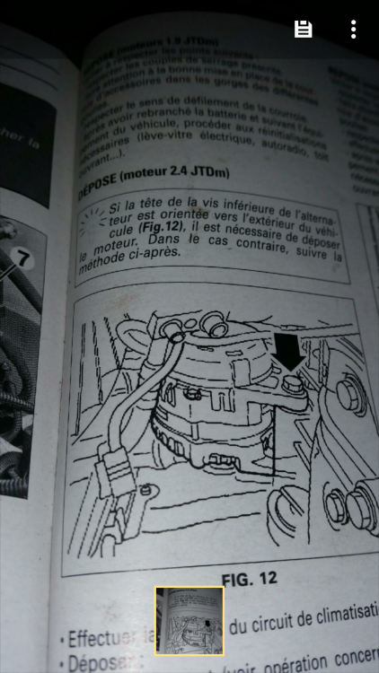

  2. Non , rien de plus clair sur le net , le régulateur est inaccessible aussi meme pour un contorsionniste , il va falloir déposer le bouclier , et monter le moulin au palan, j en ait bien peur ..
  3. Hello , merci pour ta réponse , ca doit etre a mon avis complètement différent, vu l encombrement ..

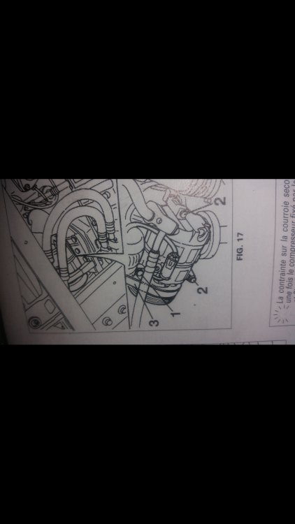

  4. salut et merci pour la reponse rapide, le truc c est qu il n y a aucun acces pour les boulons de l alternateur ni meme du regulateur sansdemonter le comp de clim , qui lui aussi a un boulon situé au dessous de l alt .. une belle merde Je me trompe peut etre .. tu a pris ces infos sur autodata? merci

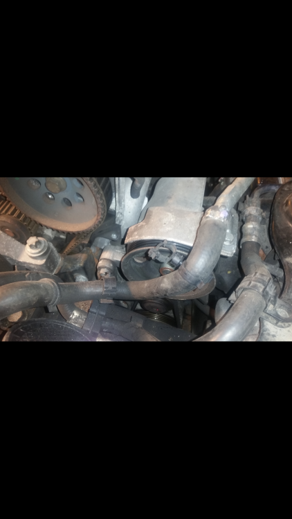

  5. hello ,pour faire court jai mon alternateur qui a rendu l ame ce weekend, apres avoir monté un col enneigé (patinage,gros bordel et montée dans les tours ext ) . Au ralentit le compte tours s'est mis a reguler un peu plus haut (entre 10 et 15 000 t/min) Résultat :en rentrant je teste au multimètre et moteur allumé j'ai 11.5v et 12.7 moteur eteint . Je branche vite fait la valise et comme défaut: commande unitaire de prechauff mais ca doit etre lié . Bref je me lance dans le demontage de l 'alternateur , courroie primaire pas de prob il y a plus ou moins de place , pour la secondaire qui relie l'alt et le comp de clim , 2 visses atteignable M8 , et 1 inaccessible juste au dessus du comp et en dessous de de l alt . Sur la rta c est la vis num 1 Par ailleurs ils est ecrit que si la vis de maintient est orientée vers l ext il faut deposer le moteur. Donc voila avant que je commence a éventrer ma mémère si quelqu 'un a des info la dessus je suis preneur .. Merci d 'avance
