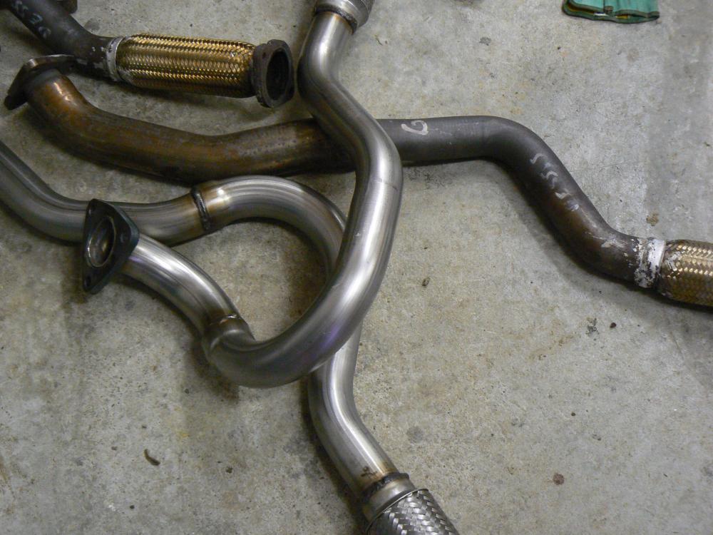

J'ai juste une photo vite fait , mais sinon la qualité est plutôt pas mal , il a fallut que je retouche légèrement une des tôles de liaison berceau châssis et légèrement le cache de protection . Je n'ai pas encore pris de photos une fois les nouveaux front pipes en place mais je suis vraiment satisfait du résultat.
Front pipes en place, ça fait plaisir.
Bon j'ai passé commande, je verrais ce que ça donne. j'ai regarder sur Eper et apparemment les front pipe de 166 lui son propre, elle ne les partages avec aucun autre modèle.
