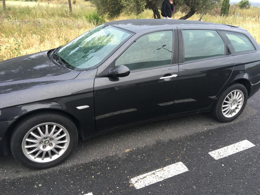

Salut à tous... pour remplacer ma 156 SW et comme je rêvais du 2.4, j'ai fait récemment l'acquisition d'une 159 SW 2.4L 200cv... Juste un régal, seulement lorsque le moteur est bien chaud j'entends un " "tic tic tic " qui vient et s'atténue de manière aléatoire, au ralenti... Lié au régime moteur puisqu'entre 1800 et 2000 tr/min , il réapparaît ... Je l'entends uniquement lorsque je roule à ces régimes moteur, et lorsque j'ai un mur ou une barrière sur le côté passager de ma route. J'ai donc écouté il semblerait que je bruit provienne de la zone poulie de vilebrequin / damper... Et juste derrière il y a cette fameuse pompe à huile ! C'est ce que je me suis dit en faisant le lien avec le moteur à 90 degrés en température lorsque le Tic tic tic apparaît. j'ai fouillé sur internet et il semblerait que le défaut soit récurrent ... pressions d'huile normales sur MES, l'auto tourne à merveille sinon. 'Elle est sous garantie externe, pendant 12 mois, plafonnée à 1400€ par intervention avec prise en charge de 35% des pièces , 100% main d'œuvre . Donc je me pose la question, si quelqu'un l'a déjà fait faire avez vous une idée de : - la dispo de la pompe à huile neuve chez Alfa (ref: 55190958 remplacé par la ref 55199939, ils l'ont sur Alfa Workshop a 350€ ) - le temps MO/ tarif si je le fais faire Je saurais sans soucis le faire moi même, mais sachant que les heures libres se font très rares pour moi en ce moment et qu'il y a une prise en charge partielle je le ferais bien faire par un pro. J'ai aussi lu que les vis de la plaque de la pompe se desserraient souvent (défaut connu), ce pourrait donc être l'affaire d'une depose de la pompe et resserrage des vis? merci de votre retour

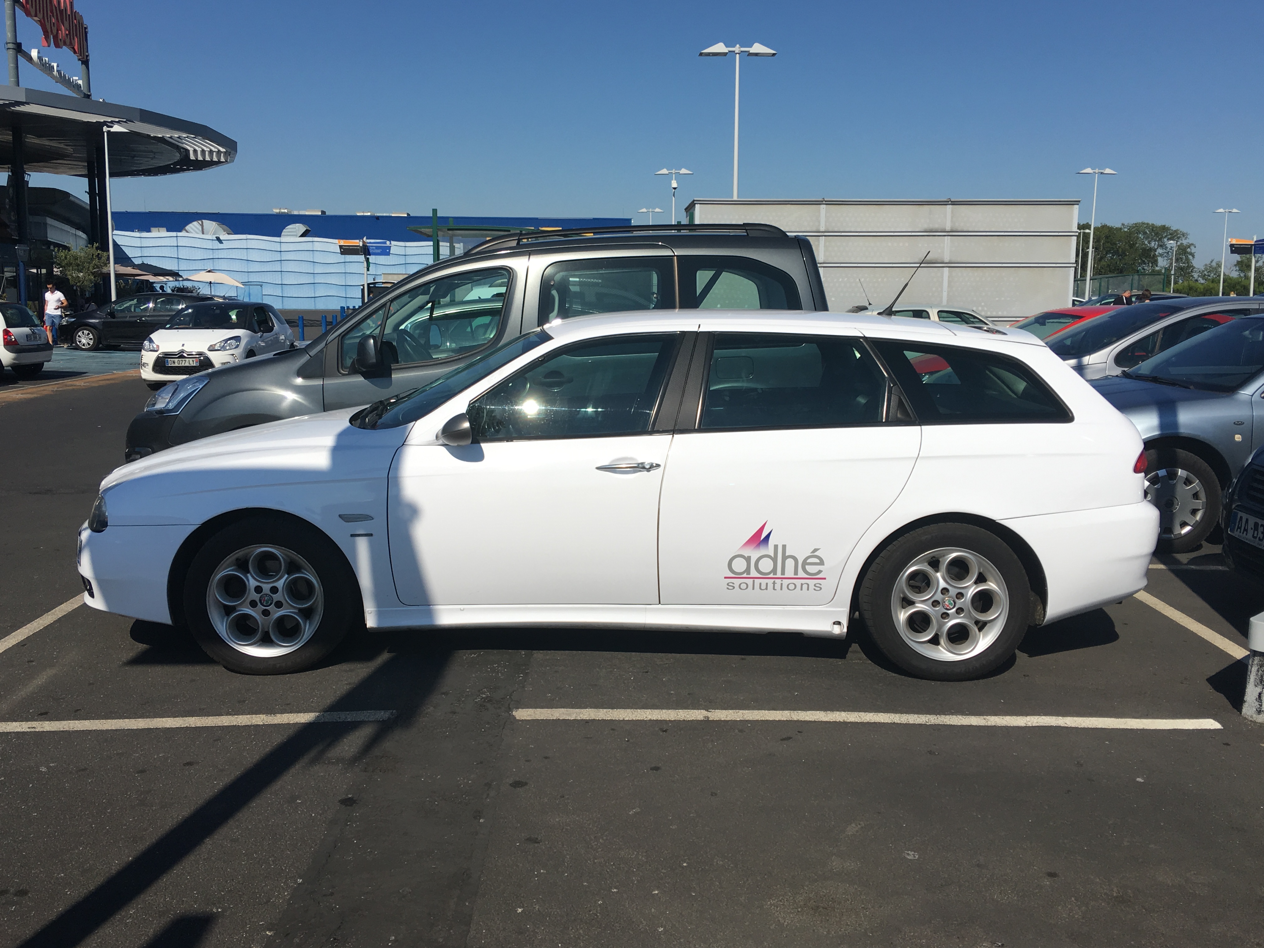

Tiens moi au courant ça m'intéresse !! En ce qui me concerne, avec des amortisseurs neufs et des ressorts de 355mm, j'avais déjà le cul bien bas... Pensant que les ressorts étaient HS, j'ai monté des -30 en me disant que ca rehausserait un peu, mais non je suis 30mm encore plus bas !! Tu demandais la longueur, je peux te la donner demain mais elle ne sera pas fiable puisqu'ils ont plus de spires et un diamètre de fil plus gros, ils se compriment moins que des standard . en regardant les photos du boulot, jai zoomé sur ma bagnole qu'on voit en arrière plan et ça fait peur :

Pour avoir passé pas mal de nuits sur internet à chercher là dessus, j'ai pu lire que les ressorts de l'ensemble Nivomat ne faisaient pas 355mm (standard), ni 330mm (pack sport) mais 260mm. Vrai ou pas, toujours est il que ceux qui ont gardé les ressorts Nivomat ont eu le cul au sol pour de bon. Quant a moi, jai mesuré les anciens ressorts que j'avais ils font 355 ... Et avec ces ressorts (visiblement d'origine puisque petites pastilles verte et jaune sur une spire) + des amorto standard (HS, certes mais ça ne gère pas la hauteur), j'avais déjà le cul bas pour une non-pack sport! Et depuis mon passage en ressorts -30mm, c'est pire que tout!! 32 cm du centre du moyeu au bord de l'aile!! Avant changement en -30 Et après: J'ai essayé une SW de 2006 pour ma femme il y a 3 jours, la différence est flagrante à côté de la mienne Pour moi moi il y avait déjà un problème de hauteur lorsque j'ai acheté ma voiture a 220000, mes potes en rigolaient en disant que j'avais l'attelage qui faisait des étincelles !! Mais impossible d'identifier ce soucis!!!
