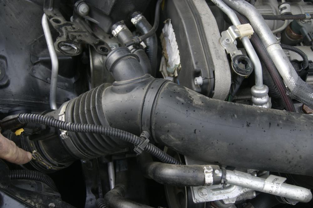

  1. Bonjour à tous, J'ai les photos d'Alferc : il me les avait envoyées il y a longtemps ! Désolé pour le retard. PS : Depuis le 4 novembre et le message de Commandatore, je suis allé visiter le Musée Alfa-Romeo à Arese : allez-y, il est superbe.
