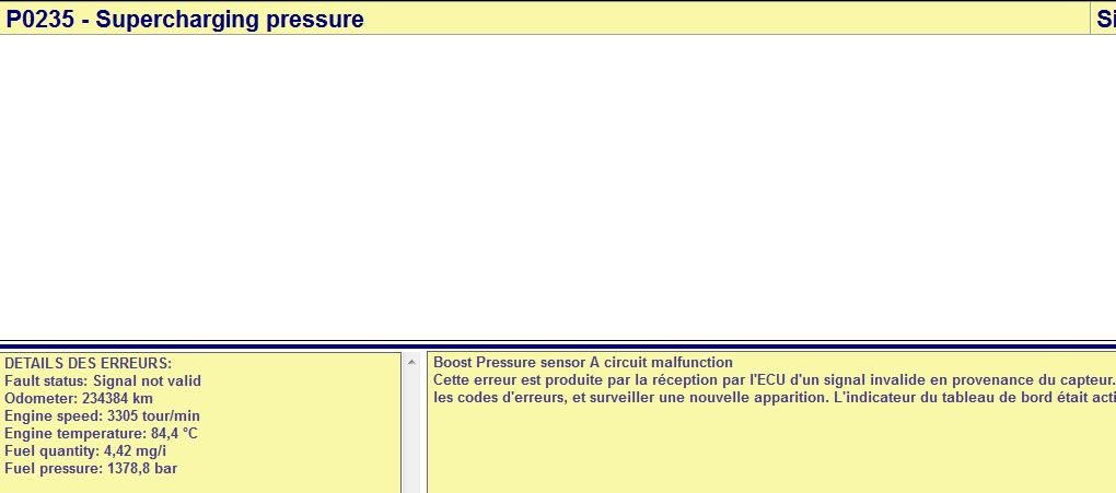

J'ai vu ça en cause possible : "Poor electrical connection at Turbo boost sensor" Et ça m'interpelle car j'ai eu un souci au niveau de la connectique du capteur de suralimentation y a peu de temps (l'auto se mettait en dégradé a cause de l'absence de signal du capteur). J'ai un peu rapprocher les broches de la connectique et plus eu le souci depuis. Ca a peut-être suffit pour rétablir une connexion mais qui n'est peut-être pas optimale... -

Bonjour à tous, J'ai un souci que je n'arrive pas à résoudre depuis que j'ai ma 166 2.4 JTD (13 000 kms parcourus et l'auto totalise 236 000 kms) Symptômes : par moment j’ai un manque de souplesse. Dans ce cas j’ai le voyant ODB qui s’allume si je pousse de 2000 trs à 4000 trs en troisième ou quatrième (code erreur : capteur pression de suralimentation) et si je mets la clim le ralenti oscille et je sens que le moteur est poussif. J’ai changé : Capteur de pression de suralimentation (sur l’admission) Capteur de pression de turbo (sur le boitier du filtre à air) Débitmètre Filtre à air Les petits tuyaux de depression J’ai également essayé de condamner la vanne EGR (idem) et la tige de la GV du turbo semble bouger correctement. J’en suis à me demander si ça ne vient pas du turbo en lui-même, sachant que ce souci est aléatoire. Qu’en pensez-vous ? Merci pour votre aide.
