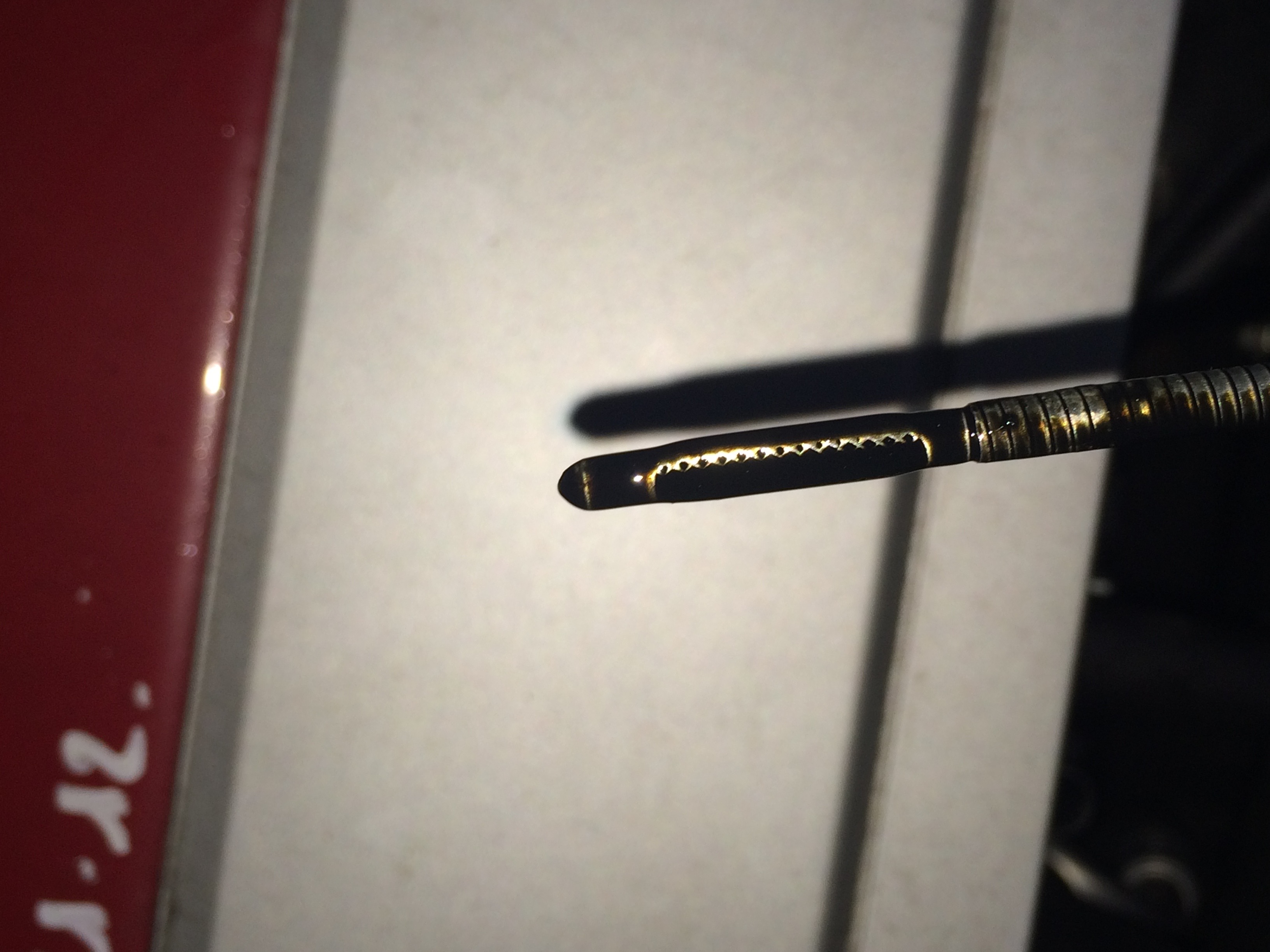

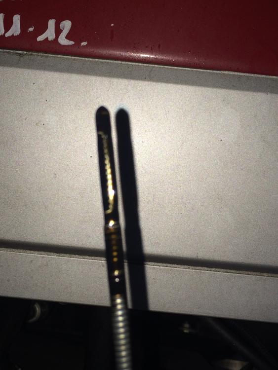

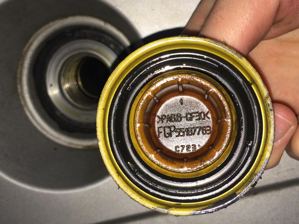

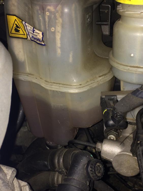

Me voilà rentré, ma voiture a été inspecté par un ami qui m'a assuré que ce n'était qu'une fausse alerte. J'ai rajouté un demi-verre d'eau minérale pour arriver au mini et une fois mes 60 km réalisé mon niveau de LDR était entre le mini et le maxi (donc conforme). Pour le niveau d'huile même constat. Il était au maxi mais ne dépassait plus d'un mm (après avoir arrêté le moteur 1h30). je pense qu'il y avait plus de peur que de mal. Par contre maintenant je vais ouvrir plus souvent mon capot. Merci de votre aide, ça m'aura permis de vérifier l'ensemble des points qui aurait pu laisser présager un problème de culasse. -

Après déplacement du véhicule, le niveau d'huile semble mieux qu'hier (léger dépassement de 5 mm par rapport à la jauge). L'emplacement n'était potentiellement pas très propre. Je ramène la voiture (60 Km) afin qu'elle puisse aller faire un checkup au garage afin de revenir avec moi pour le boulot (1000 Km par semaine). Concernant le niveau de lDR, j'ai rajouté un petit peu d'eau afin de faire l'appoint et atteindre le niveau minimum (dans le but de ne pas prendre de risque durant les 60 km). Papap22 : pour te répondre, oui c'est bien la première fois que je regarde mon niveau d'huile depuis la dernière vidange. Avec cette voiture, j'ai pris la mauvaise habitude de ne plus faire vraiment attention aux différents niveaux. Un inconvénient des voitures ne buvant pas trop d'huile (contrairement à mon ancienne voiture qui consommée 1,5 L d'huile par mois et m'obligeait à faire très attention aux différents niveaux). -

Voici les photos prises ce matin : Photo 1 : Bocal liquide de refroidissement photo 2 : Bouchon d'huile Photo 3 : Jauge d'huile (1ere vérification) Photo 4 : Jauge d'huile (1ere vérification tournée à 180°) Les deux photos de la jauge d'huile ont été faite au cours de la même vérification du niveau. -

Il faisait un peu noir hier quand j'ai vérifié. J'attend que le temps s'améliore pour aller faire un nouveau check et vérifier qu'il n'y a pas de fuites. Ma vidange a été faite il y a environ 10 000 km et j'ai fait la bêtise de ne pas regardé mes niveaux. Je vais tenter de vider tranquillement le surplus d'huile présent dans mon moteur cet après-midi et j'en profiterais pour faire une photo ou deux. -
