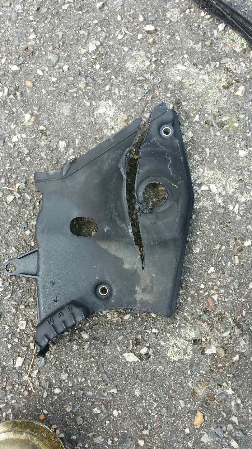

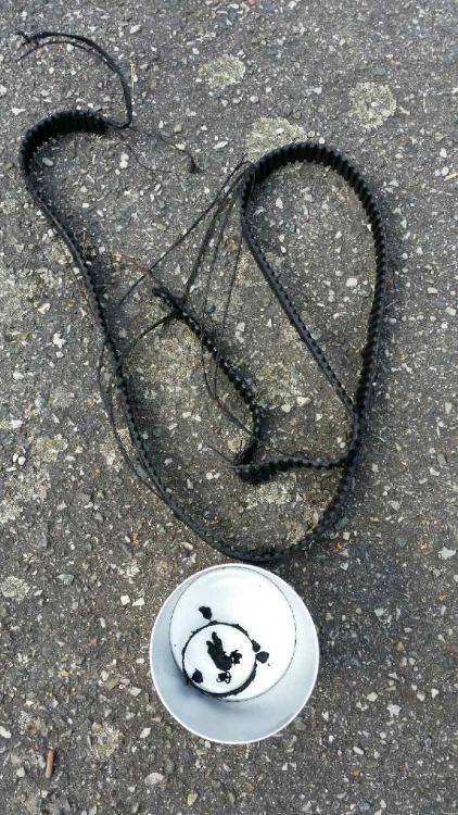

Oui j'ai vu ca alfIste. Bon on avance sur les causes de la casse. Apres démontage des courroies je peux vous dire que la casse initiale viens de la pompe a eau. Elle s’est littéralement brisée, ce qui a fait chauffé très vite la courroie ce qui a entraîné une découpe du carter de distrib puis la rupture, voire la désintégration de la courroie de distrib. Donc :

Bonjour, voila gros coup de malchance (et négligence de ma part), casse de la courroie de distrib samedi dernier. Hier cache culbu démonté, et la Hoo suprise, 12 culbuteurs HS mais le reste semble en place. donc pièces commandé pas de soucis, ca je m'en occupe. Par contre j'ai une distrib a faire du coup sur ma 156, quelqu'un aurais t'il un tuto, des conseils, faus t'il sortir le moteur?? Je suis preneur de toute expérience. Alfa 156 SW TI 2.4JTD 20V 2004 Merci a vous.
