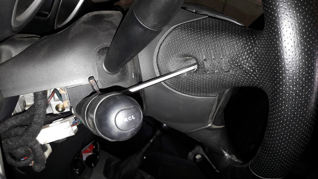

  5. Voici quelques photos de ma dernière intervention sur la 156. Symptômes : clignotant qui reste allumées quand on l'enclenche (disparition du clignotement !!) Voiture : Alfa 156 SW 20v 2.4JTD 2005 Outillages : - Jeu de clé allen - Clé a pipe de 10 - Tournevis plats et cruciformes - Du marqueur type 'Blanco' - Clé de 22 (le mieux c'est la clé a choc !!) - Une bonne lampe (- de la souplesse :) ) 1 - La théorie version ELEARN - Débrancher la batterie ( a l'aide de la clé de 10) - Retirer le bloc airbag (3 vis avec une clé allen) Quand le volant est droit il y a 2 de chaque coté et une en dessous - Débrancher les connecteurs - Faire des marques pour le remontage avec du 'blanco' - Retirer le double écrou centrale - Retirer le volant - Retirer l'habillage - Retirer le bloc central Le relai est derrière. Il faut juste se munir d'un petit tournevis pour retirer les 2 ou 3 vis qui maintiennent le capteur de tour de volant. Le relai est a vous. Avant de le retirer, bien mémoriser sa position ... Il y a trois broches. Pour le remontage, suivre la procédure inverse. 2 - La pratique en photo Je met en vrac quelques photos pendant la manœuvre. il a bien sur fallut utiliser la clé a choc pour enlever l'écrou de 22 Je regrette de ne pas avoir pas pris plus de photo pendant l'action désolé.
