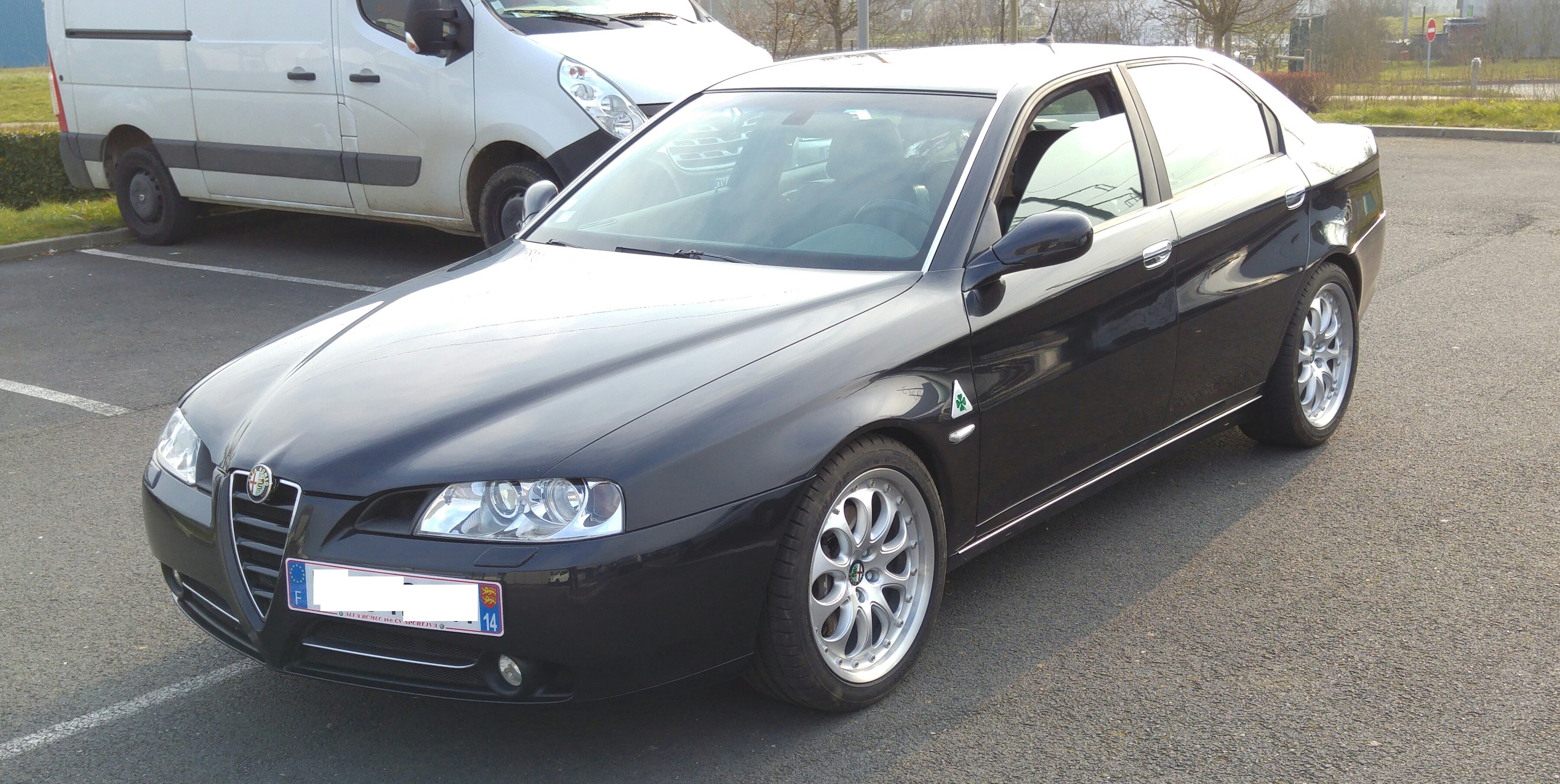

En possession de cette Diva de 2005 depuis 2 ans déjà: Pas cher: 7000€ pour 55000 km. état d'origine: 2.4 jtd 20v 175 ch ET deux ans plus tard: elle totalise : 138000 km et quelque peu modifiée: Suspension bilstein b6, gros disque brembo et plaquettes red ebc brakes, filtre k&n, décatalisée, reprogrammé 230 ch, camera de recul , bluetooth, et jante 18 Zender . Lamelle de calandre peinte en couleur carrosserie. jugé plus tot....

Bonjour Voila la belle, elle a un petit peu évolué. Jugé plus tot. Bon 138000 km plus tard: Jantes zender de 18", et calandre peinte en noir... Elle fait désormé: 230 ch ... -
