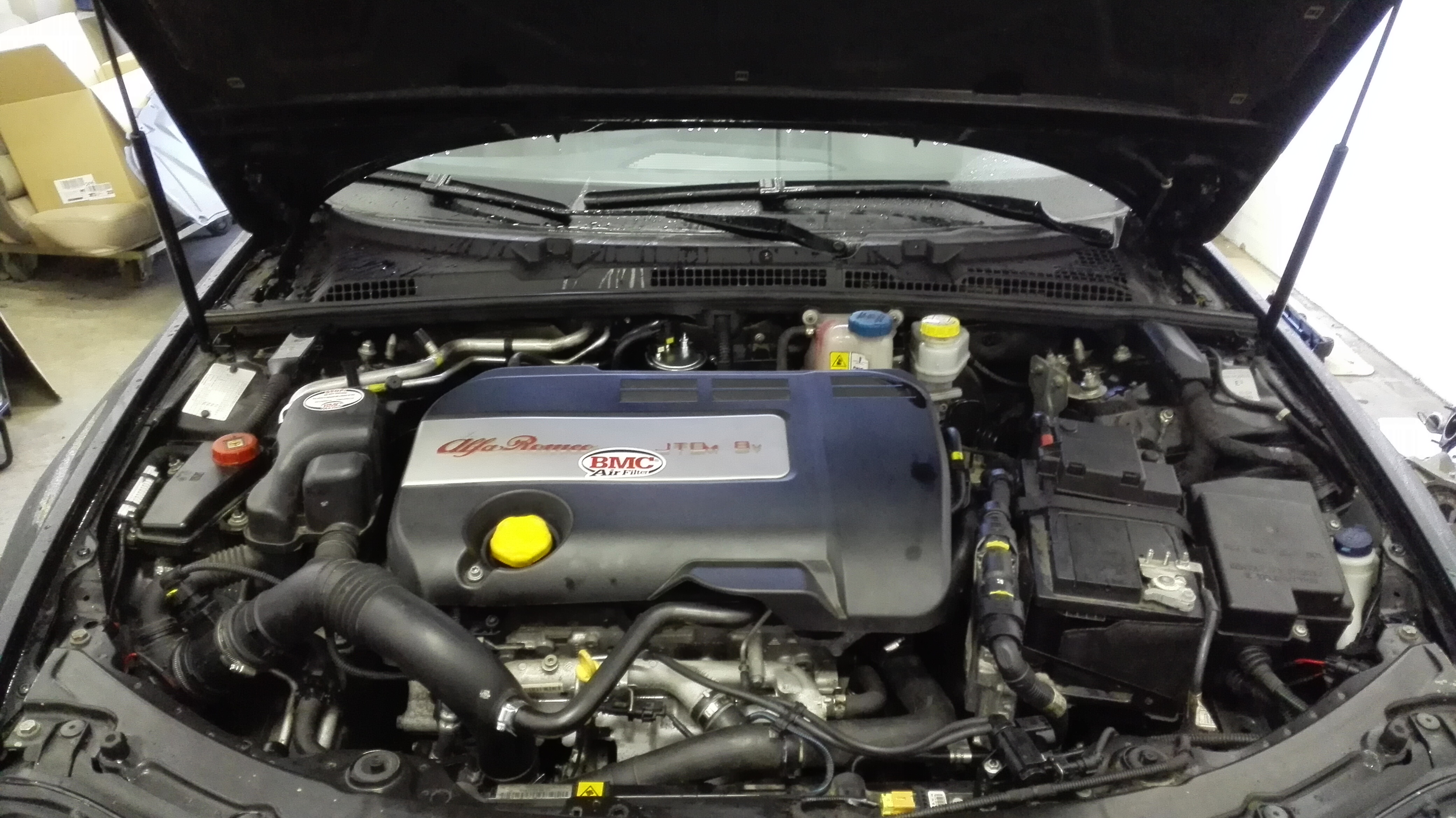

Oui heureusement, je me voyais mal tout redémonter. Ceci dit j'ai quand même été bon pour enlever le parechoc vu que l'oring était au niveau du condenseur de clim. Pour le reste, un petit tour sur l'autoroute en poussant un peu et aucun bruit suspect. Le seul bruit qu'on entend c'est les pneus arrière qui sont légèrement usés en escalier (merci le train avant et sa mauvaise géométrie) et qui sautillent légèrement, mais ça tiendra bien encore cet hiver, fini les frais pour le moment -

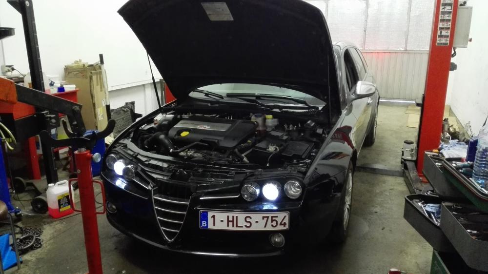

Voilà problème trouvé, il manquait un petit oring à une conduite du condenseur. C'est remonté et la charge est faite, ça fonctionne impeccable. J'ai mis 500gr de gaz comparé aux 550gr requis au total. Le système monte déjà haut en pression et pour éviter une mise en sécurité du compresseur, il vaut mieux mettre légèrement moins. -

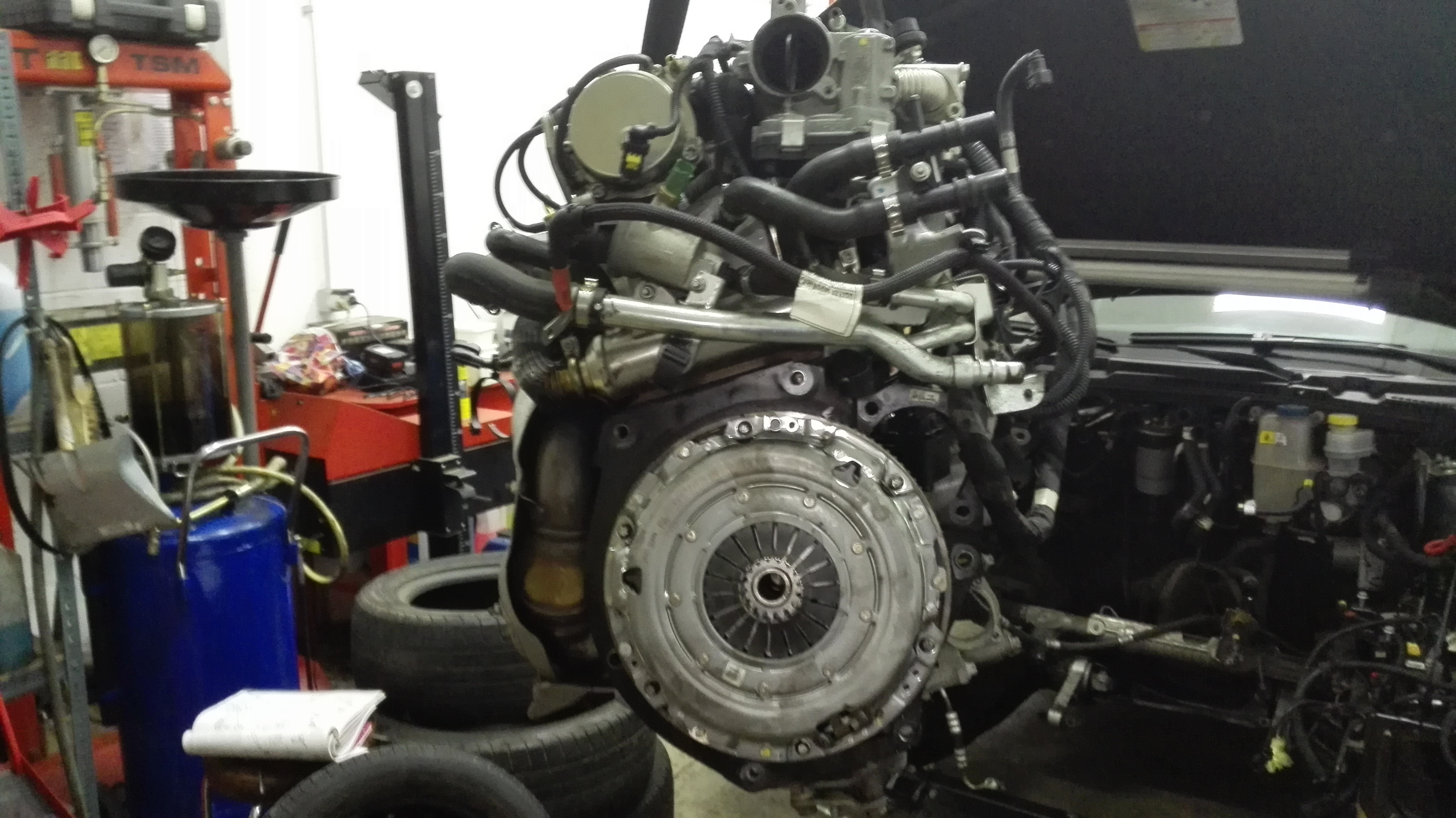

Salut à tous, Merci pour les compliments ! Alors au niveau du temps si je n'inclus pas les déboires que j'ai eu avec le mauvais moteur. Je dirais qu'il faut compter une dizaine d'heures pour avoir le bloc dehors proprement. Il faut compter 5h pour préparer le moteur (distri, embrayage,bougies, contrôler tout et filtres, volant bi masse etc... Et environ une dizaine d'heures pour le replacer et remonter le tout. Je précise qu'il faut être très propre dans ce que l'on fait, bien tout classer dans des boites bien annotées et alors ça se passe sans problème. La reprogrammation est toujours bien d'actualité puisque la gestion se fait dans le calculateur du véhicule et ce boitier est resté dessus. -

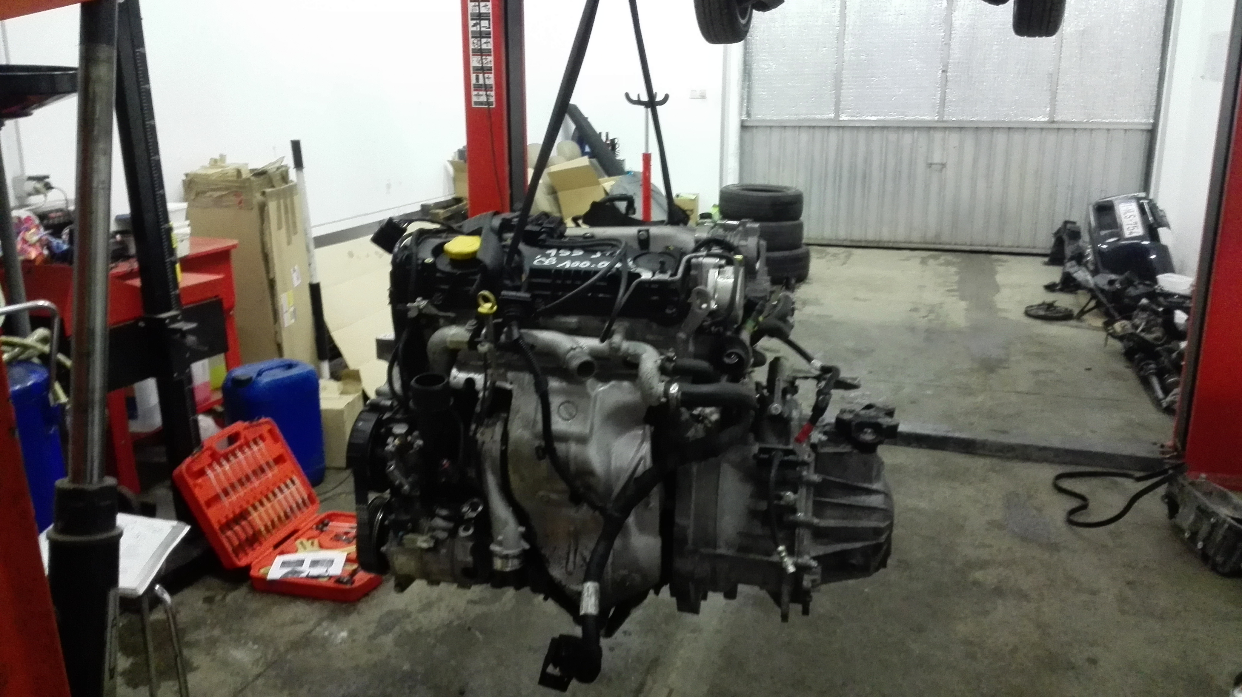

Salut à tous, Merci pour tous ces encouragements. J'ai été déposer la boite de vitesses pour lui faire sa révision générale ce matin. Je la récupère vendredi. Je vais demain chercher le bloc moteur. Mon fournisseur m'a livré tout le nécessaire pour repartir sur de bonnes bases : Kit distribution + pompe à eau Gates, kit accessoires Skf, filtres Bosch, Kit complet d'embrayage Luk, 4 bougies de préchauffage Bosch, de la nouvelle huile de boite et un additif. Demain je refais le nouveau bloc, donc installation des accessoires, kit distribution, pompe à eau, filtre à huile (tant qu'il est bien accessible). Comme ça il sera prêt vendredi à accueillir la boite ! Bref, il n'y a plus qu'à... J'ai un peu chiffré l'histoire, il faut quand même se dire qu'au total j'arriverai à +- 3500 euros de réparations. Bon je pense que la voiture en vaut la peine étant donné qu'elle n'a que 5 ans et moins de 90 000 km, état carrosserie neuf. Ce qu'il faut juste se dire c'est que pour faire un travail digne de ce nom, il faut y mettre le prix. J'ai de la chance que ce soit mon domaine et donc d'avoir l'équipement et des prix avantageux sur les pièces pour le faire. Autrement dit, si ça avait été la voiture de Mr tout le monde, je pense qu'il aurait pu s'attendre à une facture doublée ! Et là ça n'en aurait plus trop valut la peine. De plus j'aurai probablement d'ici quelques jours des pièces de mon ancien bloc à vendre. Si ça peut aider quelqu'un. Voilà c'est tout pour aujourd'hui, je ne manquerai pas de vous tenir au courant des phases de remontage ! -

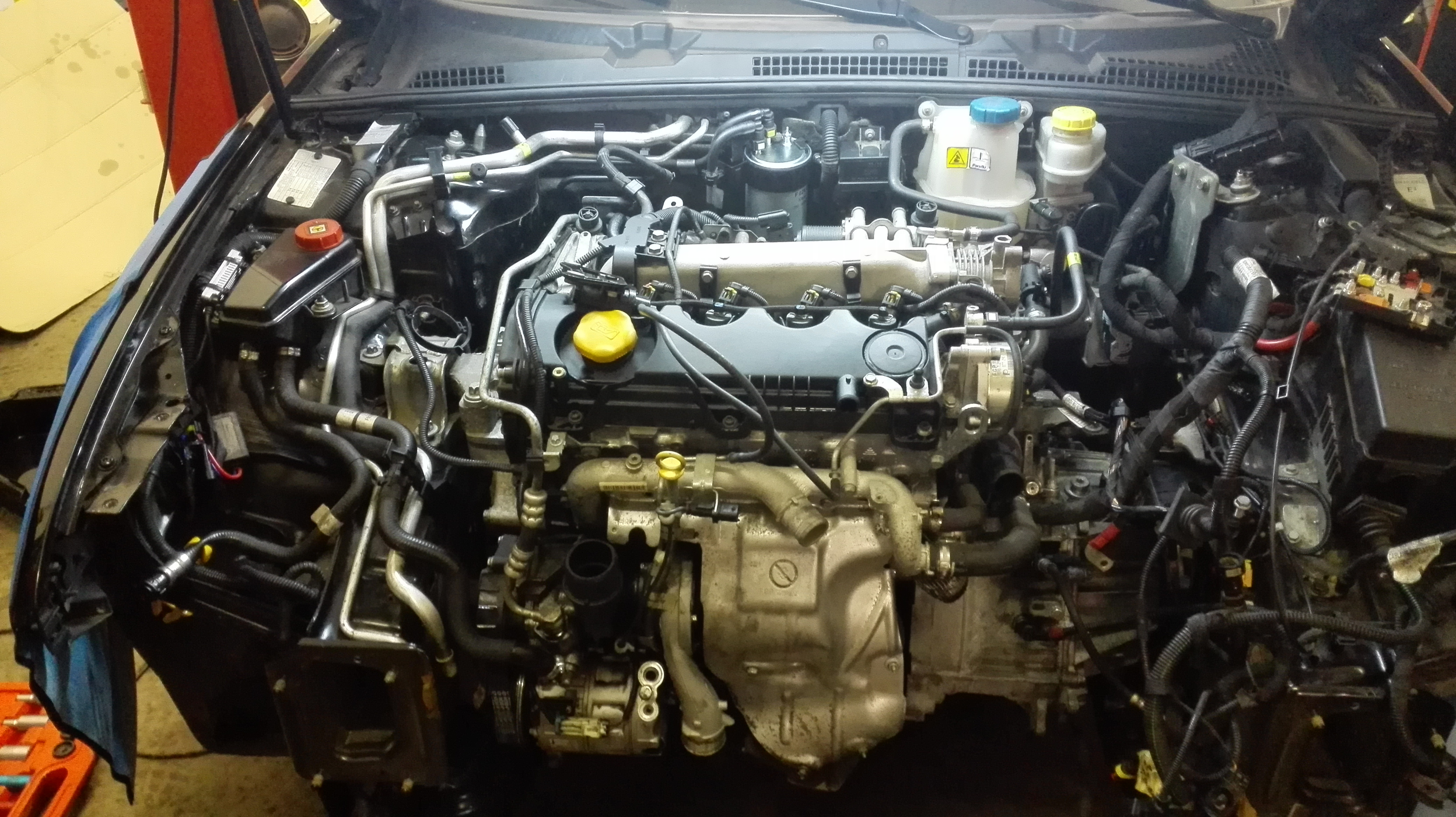

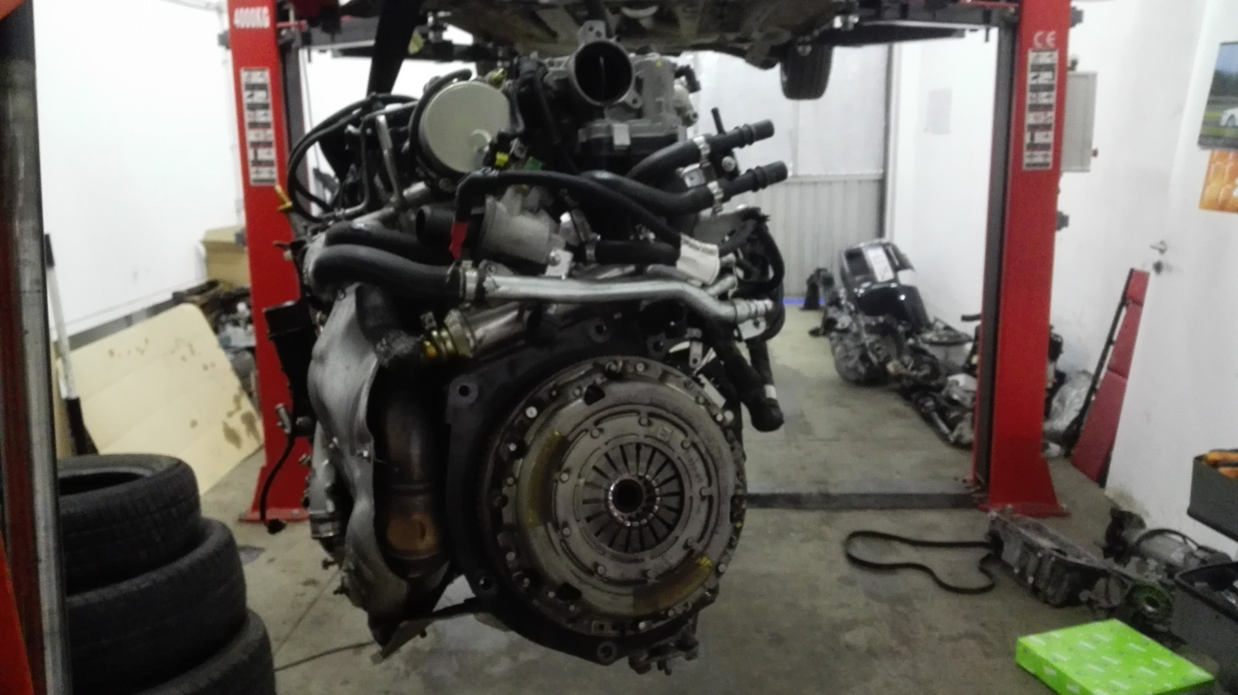

Bon je termine pour aujourd'hui; La boite est retirée et prête à être amenée pour être remise à neuf. J'attends mes pièces demain pour le reste (kit embrayage complet, le bi masse est heureusement intact, bougies de préchauffage, kit distribution, pompe à eau, kit accessoires, filtres etc... J'irai probablement chercher le nouveau bloc mercredi. Pour le reste, le verdict est bel et bien tombé... le coussinet du quatrième cylindre est totalement HS. D'ailleurs au vu du jeu qu'il la, il est certain que le cylindre et le piston ont eux aussi été abimés... Je vous mets quelques photos de la fin de la journée ainsi qu'une vidéo du claquement du coussinet incriminé. On perçoit bien le claquement très semblable à celui qu'on entendait moteur tournant.... Bonne soirée ! Et encore merci pour les encouragements, c'est plutôt à mon compte en banque que je devrais les transmettre lol VID_20151207_200653.mp4 -

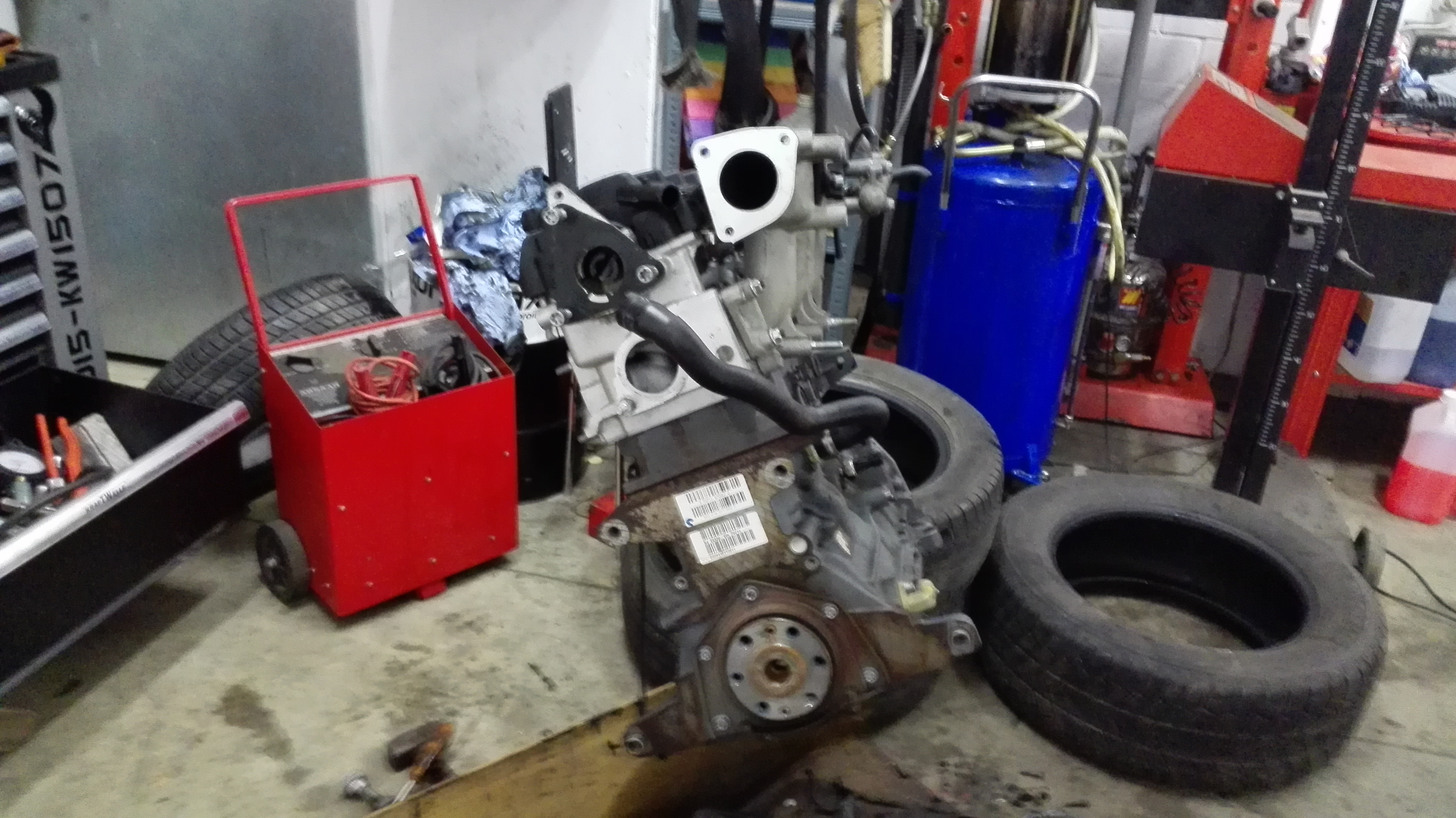

Voilà le moteur est dehors, ça en fait du démontage ! Mais bon ça sort encore facilement comparé à d'autres modèles... -

Pour l'endoscope, à part voir une tête de piston par un injecteur, je ne vois pas comment contrôler le jeu d'une bielle ou voir des dégâts... De toute façon à partir du moment où le soucis ne vient pas des éléments contrôlés comme turbo, arbre à cames, poussoirs, distri et injection, c'est que le soucis vient de plus bas.. Pour le carter, j'ai bien essayé de le retirer, mais malheureusement il y a deux vis mal foutues derrière le volant moteur, inaccessibles sans sortir la boite et virer le bi masse. Du coup, si c'est pour enlever le berceau (bien chiant car il soutient tout ce qui est radiateur, condenseur, etc...), autant enlever la face avant complète et sortir tout le bloc. -

Salut Samuel, oui c'est la misère, mais bon je compte bien la remettre rapidement sur roues A propos j'ai vu que tu vendais tes jantes, tu vends déjà ta 159 ? Oui c'est sûr que c'est rare, mais pas impossible. Et à partir du moment où il n'y a rien au niveau de l'arbre à cames, du turbo, de l'injection et que la distri est bien calée, il ne reste pas beaucoup de possibilités pour expliquer un tel claquement. Je suis occupé à sortir le moteur de toute façon, on verra bien. Bonne soirée à tous -
Bon un peu de nouvelles.. J'ai contrôlé le turbo, il n'a rien du tout, pas de jeu anormal et les turbines sont intactes. J'ai ensuite vérifié la distribution en la mettant aux repères et là non plus, rien n'a bougé. Pas d'anomalie au niveau de l'arbre à cames, sous le cache soupapes rien à redire. J'ai vidangé l'huile, assez fluide, mais le liquide de refroidissement n'a pas bougé d'un poil et pas de limailles. Bref rien trouvé d'anormal. La seule possibilité qu'il reste est un soucis au niveau d'une bielle ou plusieurs bielles. Du jeu probablement et qu'un ou plusieurs piston(s) aurait(ent) tendance à taper sur les soupapes dès que le régime augmente. A mon avis plus d'autre possibilité, donc je suis bon pour un bloc moteur et culasse. Y a plus qu'à ! Bonne soirée
ça ne peut pas être ça. C'est apparu sur une bretelle d'autoroute, à l'accélération. Si c'était ça, j'aurais eu petit à petit un cliquetis plutôt, ici c'est un claquement fort. On entend vraiment qu'il y a un problème dans le moteur. Ici je pense aussi au turbo, le turbo pourrait avoir cassé et s'être désintégré, les morceaux ayant été aspirés dans l'admission... J'ai déjà retiré le cache soupape, mais je n'y vois rien d'anormal. La prochaine étape est de retirer la durit de turbo, mais elle est mal foutue... J'ai déjà cherché après un moteur et je peux avoir un bloc moteur complet de 80 000 km certifiés pour 1500 euros. Dans le pire des cas c'est ce que je ferai... J'en profiterai aussi pour refaire le roulement de boite et mettre un nouvel embrayage...

Bonsoir à tous, Un stéthoscope, j'en ai un. J'ai écoute à plusieurs endroits, à priori ça viendrait de la culasse ou plus bas, mais pas au niveau des soupapes. La seule chose qu'on entend par moment c'est comme si un bout de ferraille se baladait dans le cache soupape. Je suis mécanicien et garagiste indépendant donc équipé et qualifié si un remplacement moteur s'imposait, mais j'aimerais quand même avoir l'avis d'utilisateurs. Je ne me fais pas d'illusions, pour moi il y a un soucis au niveau d'une ou plusieurs bielles voire dans le meilleur des cas, au niveau d'une ou plusieurs soupapes, ou la culasse. Mais ce n'est pas un bête petit soucis. Le bruit suivant le régime, il s'agit d'un élément mécanique interne. Le moteur démarre presque normalement (au tiers de tour, alors que d'habitude c'est au quart), il tourne rond au ralenti malgré le claquement, mais a tendance à saccader voire trembloter en montant dans les tours. le claquement est aléatoire. Elle peut claquer fort au ralenti, se calmer en montant dans les tours pour recommencer de plus belle 3 secondes après... J'ai deux vidéos du moteur tournant au ralenti, je vais tenter de les uploader. En tout cas merci pour vos avis et/ou conseils !
Bonsoir à tous, Pas de bonnes nouvelles pour moi, je crains d'avoir grillé mon moteur. En effet, j'étais sur une bretelle d'autoroute et en accélérant, un gros claquement s'est fait entendre. Ensuite puissance plus très franche, compte tours qui oscille et le claquement toujours présent. J'ai roulé calmement jusqu'à la première sortie, puis me suis garé. Je suis revenu chercher la voiture avec mon plateau et la voiture de mon père pour la ramener au garage. Verdict après plusieurs recherches, pas grand chose. A froid, au ralenti on entend juste un léger claquement. Une fois qu'on accélère ça s'intensifie et reste présent au ralenti. On a même l'impression d'entendre quelque chose taper sous le cache soupape, même si le claquement provient plutôt de la culasse. Je précise donc qu'il s'agit d'un bruit métallique et non d'un injecteur. Aucun code défaut ni témoin allumé. Le moteur à l'air de tourner sur ses 4 cylindres. A priori je pencherais pour un coussinet de bielle ou quelque chose dans le style.. Autant dire que je suis dégouté, à 88 000 km... Dire que mes bravo jtd avaient plus de 300 000 sans aucun soucis. Y a pas à dire, la qualité des voitures actuelles est totalement aléatoire ! Si certains ont des avis, je suis toujours preneur ! Bonne soirée
