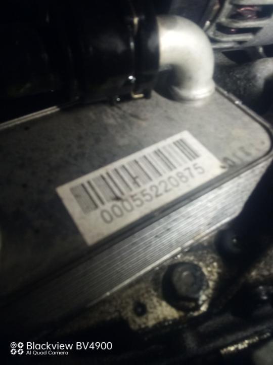

  3. Bonjour, Je cherche à commander les 2 durites qui arrivent sur le refroidisseur d'huile (cf photos) Comment puis-je obtenir la référence ? Merci par avance ALFA Romeo 159 Berline (939) 2.0 JTDM (939AXR1B) 136 CH (100 KW) Diesel 2011
