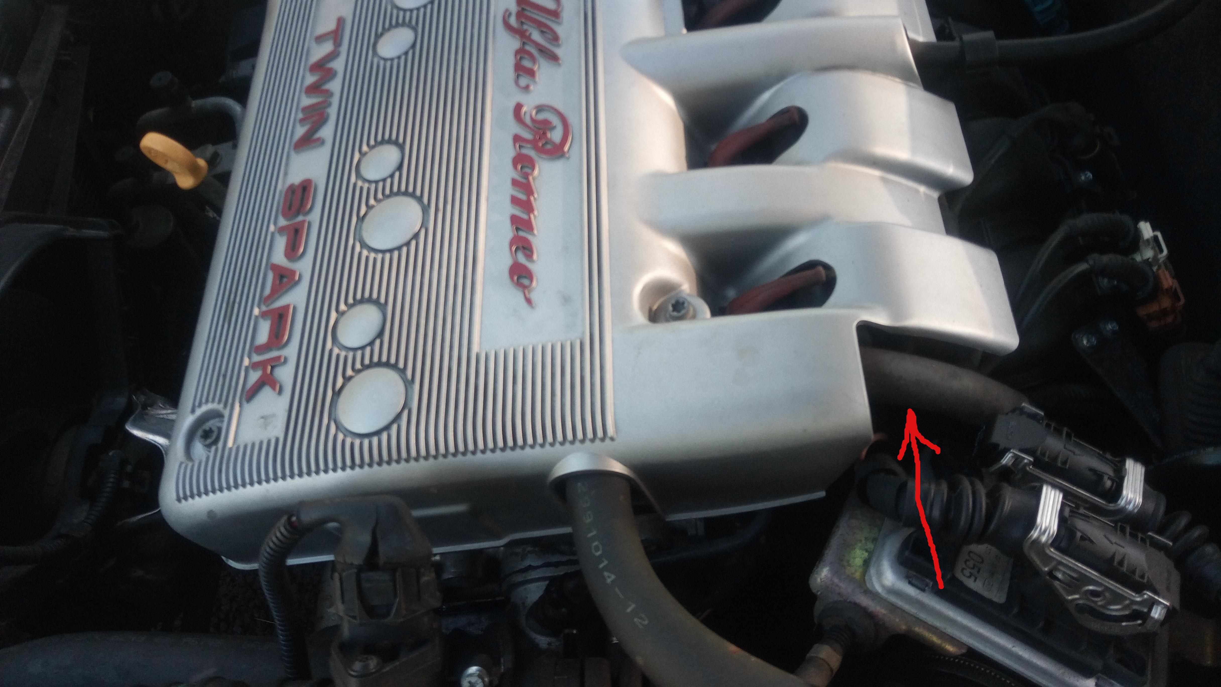

Alfa156 1.8 TS 144ch Identification d'une durite
sujet a répondu à un panhard de panhard dans Mécanique Générale
je ne sais pas c'est bien pour cela que je pose la question. Si je savais à quoi elle servait je saurais ce que c'est :) -
merci pour avoir répondu, voici la photo qui je l'espère sera plus lisible :) A comparer avec le premier cliché là je pense que c'est plus facile à identifier. -
