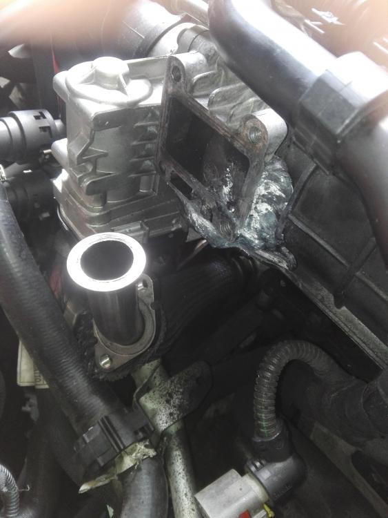

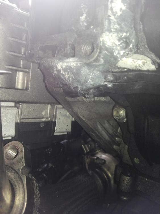

He bien ça dois faire 5 ans,pleins de problème avec ....la soudure a froid n y étais pas c est moi qui es essayer de réparer avec les moyens du bord...afin de l emmener au garage ou je vais habituellement..car oui j' ai bien le collecteur d admission a changer....j ai téléphoné chez Alfa envoi de photos =collecteur d admission 500€..pff .en faite ça a casser en voulant remonter la vanne egr..un filetge avais étais retarauder ... Et un autre filetage a foirée aussi...j ai déjà remplacer 3 fois la vanne egr...mais la vu la contexte c est la poisse... -

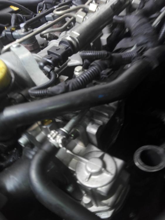

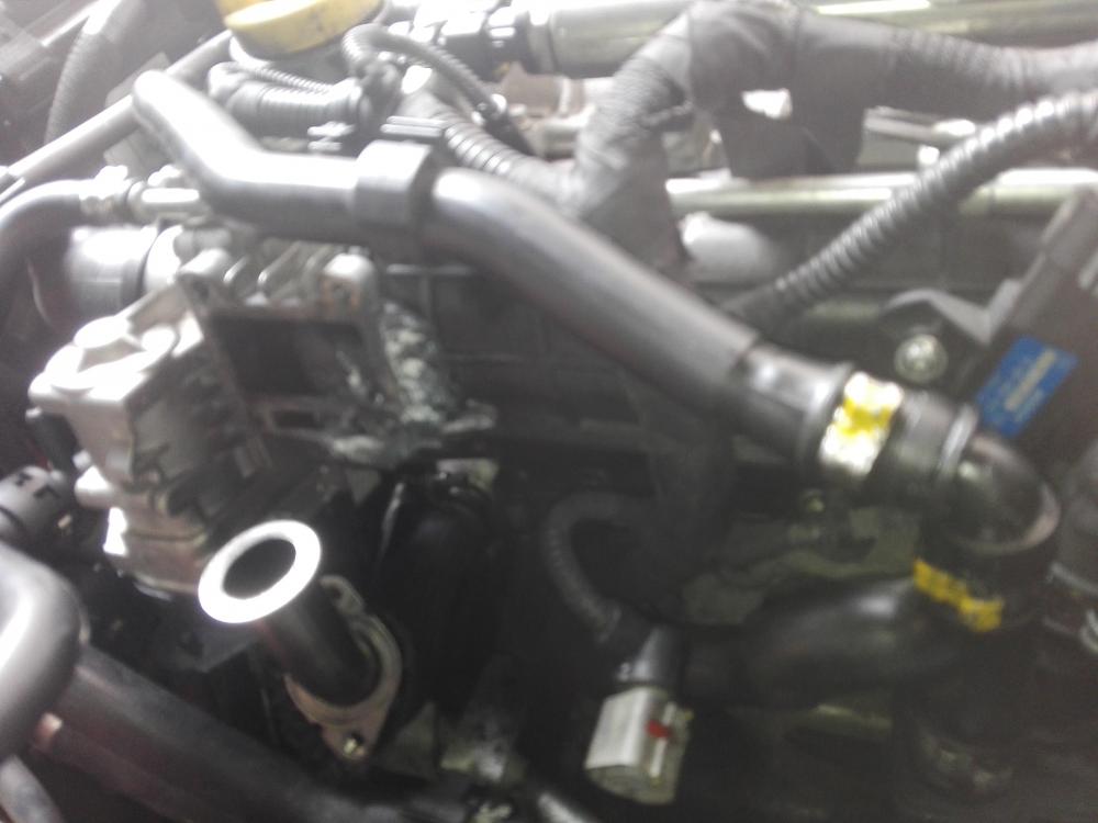

un sujet a posté vinceforzavale46/19 dans Alfa Romeo 159
Bonjour J ai un gros problème...j ai démonter la vanne egr,et la ouah une partie du support sur le moteur ou es tenue la vanne egr,tenu par 4 tige filetée ,un bout es casser fissuré....es l autre au dessus la pas de viss es foirée.... La pièce qui tiens le tout ce change t elle ??? Es ce carrément le bloc moteur...je suis pas expert et la vu la contexte actuel bah c est galère... Merci de vos réponses -
