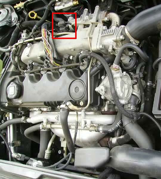

  1. re un pote mécano vient de me dire que c'est surement le capteur de suralimentation du turbo qui est très facile à changer sois même
  2. Tu peux également changer la durite de pression du turbo et ton souci devrait être résolu
  3. Essaie de démonter le capteur de pression du turbo qui peut être bouché. Tu peux le nettoyer avec du nettoyant pour frein
  4. Hello bonsoir, Cela peut venir du turbo ou de la tige de dépréssion du turbo qui peut être grippée. quel code erreur as-tu ? 0238 ??
