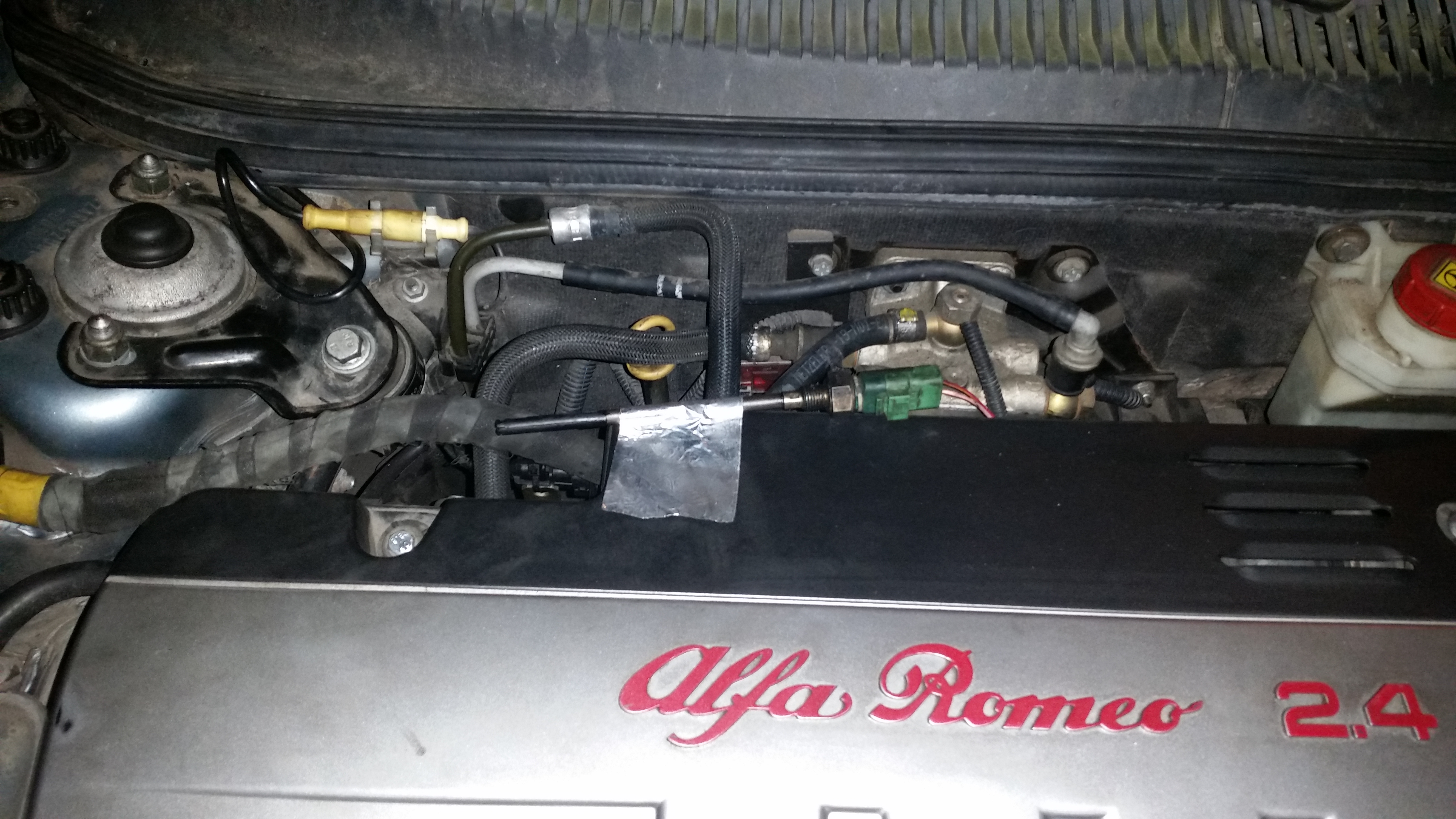

oui tout a fait la fig 91 seulement . L'etat du capteur est pas en cause il est simplement pas inserer . d'ou le niveau insuffisant -

Bonsoir , non celui ci c est pour la pression d huile moi c est le niveau pour l'odb . j ai pris une photo de la piece la voici . Je l ai stcotche pour pas qu elle se balade . -

Merci ce serais sympa je suis complétement perdu . j arrive pas a savoir ou elle se trouve aucun tuto de touver sur le sujet et meme sur le net elle existe pas si je cheche" sonde niveau d'huile" . JE peux pas concevoir qu ' il ai pas l enplacment pour cette sonde . Elle roule bien et je perd pas d huile . -
Bonjour , suite a un nettoyage moteur ( circuite d'air et capteur ) j ai découvert que ma sonde de niveau d 'huile est pas dans le carter . JE comprends maintenant le message . JE pensais que la sonde deconné car niveau ok avec jauge manu . C est un mec qui m avais remonter un autre moteur . Je l ai appelé direct , il etait embeté que je decouvre qu il avait pas installé la sonde . Son excuse est qu'il y a pas d'endroit dans le carter qu il a changé avec le moteur . J ai du mal a acroire son explication tout les moteur alfa on un soonde de niveau d huile . pas vrai ? j ai chercher vite fait ( j ai pas de pont) mais je retrouve pas d'emplacement . Ou est elle situe svp ?
