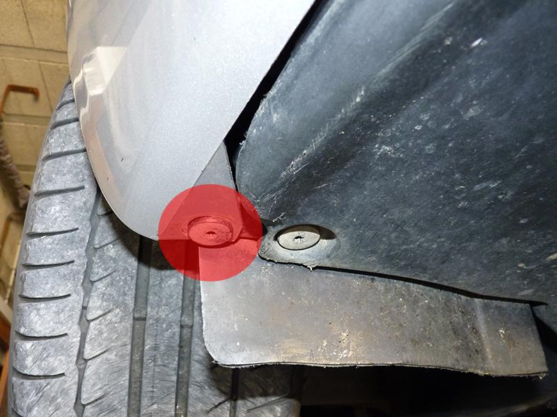

  15. Ma 159 m'avait été vendue avec le pare-choc avant repeint, cependant derrière la calandre il y a normalement du noir mat. J'ai donc remédié au problème et je vous propose ce petit tuto. Temps: 2 heures environ (dépose-pose et masquage) hors temps de séchage. Outils et fournitures: embout Torx 30, clé allen 6, tournevis cruciforme, clé de 8, scotch de masquage, peinture spécial auto , papier à poncer grain 800 Voila le chantier, attention au linguet d'ouverture du capot lors de la phase de dépose du PC: On enlève les 4 vis torx Puis dessous on enlève les vis avec la clé de 8 et la clé allen de 6 Dans les ailes on enlève les vis de 8 et cruciformes du pare boue Dessous le pare choc, on dépose les vis torx de 30 (côté extérieur, car l'autre sert à tenir la plaque de protection) Maintenant on passe au dégraffage du pare-choc. Pour cela il suffit de tirer en commençant par le côté roue. Il faut faire attention au linguet qui sert à l'ouverture du capot
