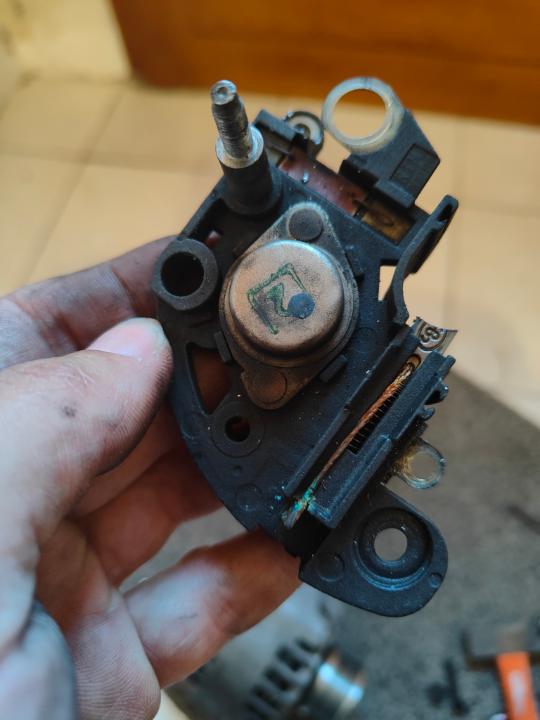

Alternateur à changer.
sujet a répondu à un cephalopode de cephalopode dans Electrique ou Electronique
Bonjour à tous ! Aujourd'hui c'est l'alternateur le problème !!! Coupable !!!!! Alors j'ai démonté l'alternateur de la voiture car voyant au tableau de bord + Batterie neuve + Multi Alerte au tableau de bord + sonde de température qui passe de 90 à 130 degré pour redescendre à 90 degré en l'espace de 2 seconde + alerte température moteur, plus coupure du moteur et redémarrage du moteur tout seul et sur la route !!!! Donc voilà la bête en images (EN PJ )! J'ai vu les prix des alternateurs et c'est entre 150 et 300 euro : https://www.oscaro.com/alternateur-alfa-Romeo-159-berlina-1-9-jtdm-16v-150cv-boite-auto-4-104-0-gt#/?vident=bSmUgc3VpcyBEaW9ueXNvc25D1tztiunhag2de7zdyGzqBH1ANye8Y8ZpefHLTuHg Celui que j'ai est un Magneti Marelli qui à eu 150 000km changé en 2015 à 75 000km et je pense me diriger vers ce modèle : https://www.oscaro.com/alternateur-magneti-marelli-943319951010-5059455-4-p#/?vid=104&vident=bSmUgc3VpcyBEaW9ueXNvc25D1tztiunhag2de7zdyGzqBH1ANye8Y8ZpefHLTuHg Par contre, avant de le changer, j'aimerai peut être faire une réparation de changement de pièces. D'après la vidéo, on a un claquement ... roulement à changer ou bruit normal (oui je suis sérieux sur la question ...) ? Les charbons sont aussi usés et je pensais les remplacer par ce modèle : https://www.amazon.fr/Magneti-Marelli-085563051010-Régulateur-dalternateur/dp/B00DQISUC8 + baguette collectrice à moins de 10euro + roulement à moins de 10 euro La poulie d'alternateur quant-elle tourne ne vous semble pas " voilée " Vous en pensez quoi vous ? Je perds mon temps à remplacer le régulateur d'alternateur avec charbon + roulement , qui serait certainement la cause pour environ 70 euro ? et jouer sur un coup de poker ? ou c'est préférable de changer directement l'alternateur pour 193,90 € Merci 🙂 ! alternateur.mp4
