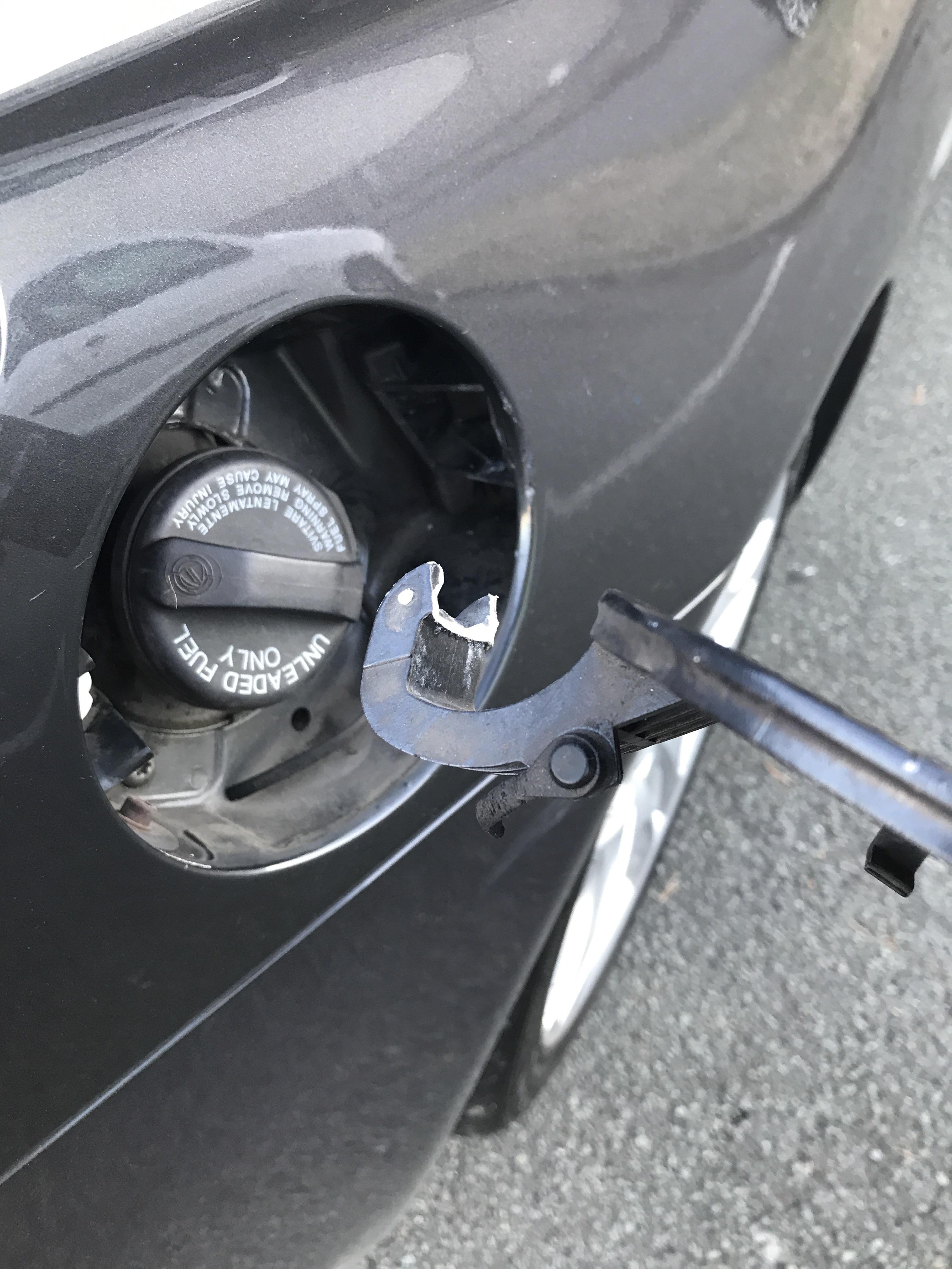

  1. J'ai lu que ce qui pose souvent soucis serait des relais qui se trouvent dans la porte conducteur J ai trouvé un Gt dans une casse je vais aller chercher la trappe à essence je voudrais prendre le relai aussi mais lequel prendre? Je ne trouve pas de schéma

  5. Oui depuis le bouton à côté du frein à main. Je n’entends pas le bip non plus... et je ne sais pas comment se démonte le système de fixation de la trappe.

  7. C'est réparé... mon capot s'ouvre!!!! Autre questions sur le Gt la trappe à essence est cassée par où et comment la fixation se démonte? elle ne s'ouvre plus je dois ouvrir le coffre et tirer sur la ficelle comment savoir d'ou vient mon problème est le moteur de la serrure le relai je n'entends pas de bruit d'ouverture en appuyant à côté du frein à main?
